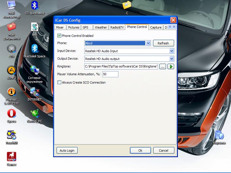

Сообщение от KPOT113 Посмотреть сообщение
Нужна помощь знатоков!!!!!
Задолбался с настройкой телефона. Никак не могу подключить микрофон,если звонок идёт ко мне, я снимаю трубку и слышу звонящего
(причём качество хорошее, эха почти нет), а звонящий ко мне слышит радио
А что у тебя задано в iCarDSConfig -- Phone Control -- Input Device?
Я покопался в настройках микшера и убавил на ноль эту линию.
В итоге у звонящего тишина. Прибавляю ту линию на которой висит микрофон, эффект нулевой. Я так понимаю, что это происходит из-за крыжика в микшере ХР, потому что снимая его меня слышно. Но оставить так не могу, из-за того, что я использую USB FM AVTO, и сняв крыжик сигнал от радио идет постоянно.
А на какую именно линию подключен микрофон, а на какую USB FM AVTO?
PS. Из того что ты написал можно сделать заключение, что в Input Device задана линия к которой подключено радио, или и радио и микрофон сидят на одной линии
Realtek HD Audio Input
Микрофон подключён к микрофонному входу системной платы.
USB FM AVTO подключен к линейному входу системной платы.
Извини, а можно я тебе позвоню по телефону, до меня дойдет наверно
быстрее (если можно скинь в личку номер телефона)

iCarDSConfig

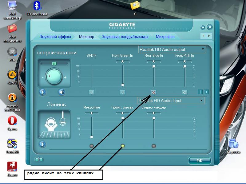

скрипт с микшера

2 KPOT113
Делаешь следующее
1. Тестовый звонок, хоть исходящий, хоть входящий
2. Нажимаешь на центральную кнопку в окне звонка, и попадаешь в настройки микшера.
3. настраиваешь микшер нужным образом, обязательно выставляешь минимальную громкость на линию к которой подключено радио и нужную громкость на входящую линию микрофона (обязательно именно на входящую, так как линий микрофона в микшере икара может быть несколько)
4. После этого нажимешь кнопку Сохранить для ТЕЛЕФОНА
После этих действий при звонке будут загружены эти настройки микшера, то есть линия радио отключиться, а линия микрофона будет выставлена на нужную громкость

В принципе я все это и делал в тестовом звонке настраивал микшер мне удалось убрать звук радио ,но микрафон я так и не смог задействовать , если снимаю галочку в микшире ХP , тогда микрофон появляется . К сожелению аппарат настраиваю на работе завтра продолжу !
Спасибо за быструю тех. поддежку.
