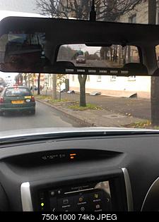

По поводу регистрации, купил себе летом вот такую штуку
и забыл о регистрации напрочь, завелся она включилась и сразу пишет. заглушился автоматом выключается. Циклическая запись, честные 720P. И пионэрам не так приглядна, висит себе зеркало и висит .. там кстати в левом углу маленький жки дисплей, на фото плохо видно.
