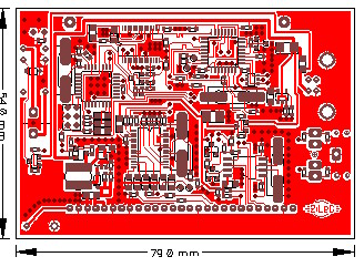

Всем привет!
Докладываюсь: трассировку кросс-платы закончил.
Размеры платы: 54х79мм.
Кратко:
- Единый порт управления: USB. Питается приемник от него же.
- Антенный разъем: гнездо на кабеле для подключения автомобильной антенны.
- USB аудиокодек: Burr-Brown (48 кГц/16 бит/стерео). Думаю маньякам будет достаточно.
- LINE-OUT: разъем: Jack 3.5мм (например наушники подключить).
- RDS: ну это вообще песня - в системе появляется виртуальный СОМ-порт, на который в открытом виде выводится вся служебная информация о RDS+TMC.
- коммутатор: установлено реле позволяющее подавать питание на активную антенну (ток - до 1А). Отключается при переходе в SLEEP/SUSPEND/POWER-OFF.
Корпус: 30 х 58 х 84 мм, черный пластик.
Теперь буду заниматься расчетом стоимости изготовления....
Травись платка большая и маленькая.

Пока все даже лучше, чем ожидал. Остался только вопрос центрифуги.

Разработчикам. а встроить в эту плату ТВ цифровой возможно?( Т.К. в городе у нас цифровые каналы имеются) и так как комп у меня 2-дин интересна только плата без корпуса. размеры приемлемы, в корпус влезет.
по цене авермедия тв лабс получается 100 бакинских и силабс 20-50 у.е соотвественно тв и радио 150 у.е если все на одной плате и возможность качественного приема тв и радио можно раскошелиться и на 170 думаю спрос будет.
