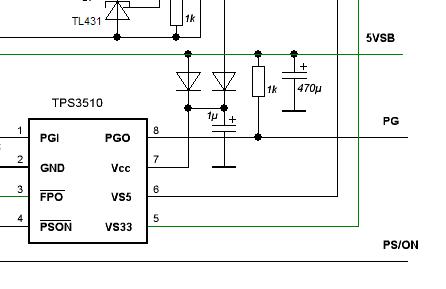

Вчера пытался запустить старенький комп от блока питания без TPS3510, в виду того, что купить не представляется возможным, т.к. в ПромЭлектронике кричат заказывай 50 штук .
В итоге запустился тока винт и кулеры, а мать не стартует хоть я её и так и сяк. И от стандартного блока перестал зарускаться. Растроился!!!
Не могли бы вы в паинте подписать цвета проводов на выходах БП Самоделкина

Люди ну подпишите цвета пожалуста ! (зелёный , фиолетовый, серый) какой куда !!!!!

Сообщение от Gosha39 Посмотреть сообщение
На память попробую:
зелёный- pc\on
фиолетовый +5В
серый pow\g

Спасиб Menen! Я так и спаял!
Тогда обьясните почему комр вышел из строя, при включении без TPS3510!!!!!
Подскажите всёже где мне выпаять енту засраную микросхему. Пожалуста подскажите!!!!!

Gosha39 ТПСка просто не даст вашему блоку запускаться когда напряжения не в норме , даже если вы ее воткнете - у вас блок не запустится ибо что-то не так ( раз мамка погибла ) а не так - это уже искать надо . - Выходные напряжения замеряли прежде чем к материнке подключать ?
Не растраивайся, вынь батарейку, обнули биос, и запускай от стандартного БП. Я тоже напрягся когда такое у меня произошло, потом вздохнул с улыбкой ? удачи

Да со всеми напругами всё просто изумительно! Проверял многократно и под разными нагрузками и разным зарядом аккумулятора !!!!!
