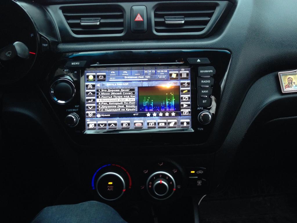

продолжаем и так здесь на форуме прикупил корпус с рамкой был удивлён что 8-ми дюймовый монитор сел как родной в штатное место рамки выглядеть так

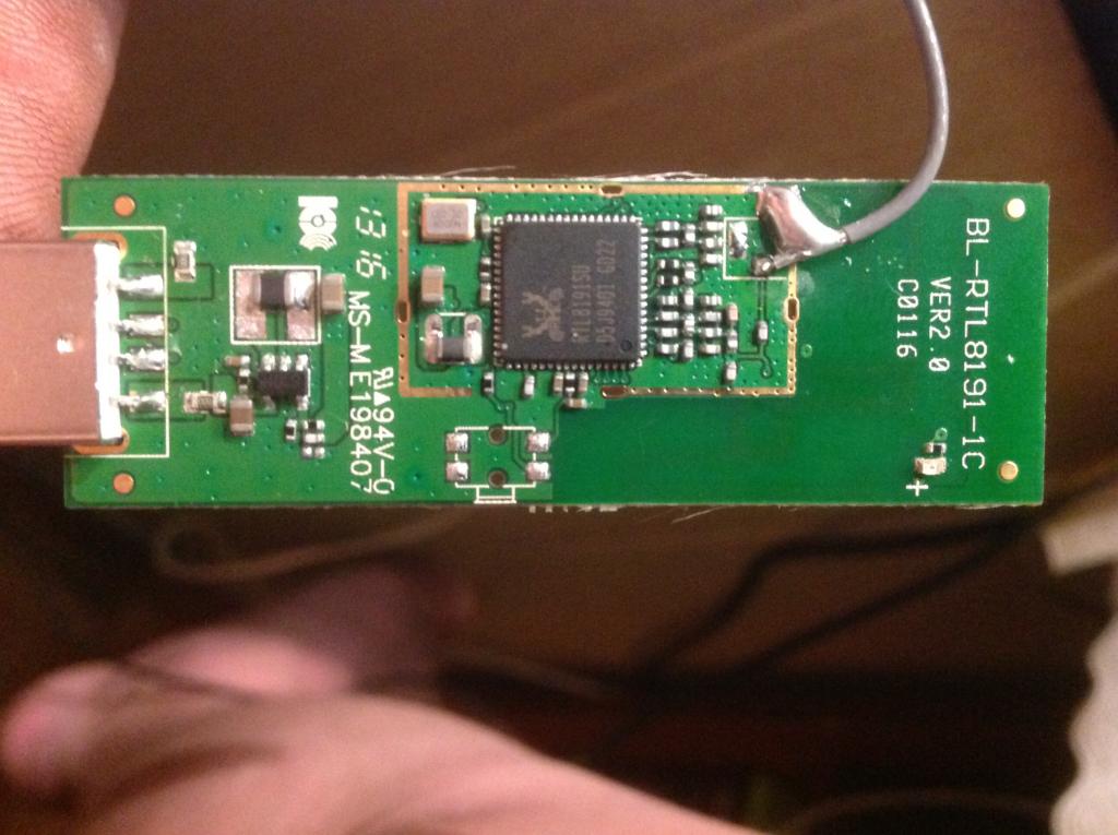

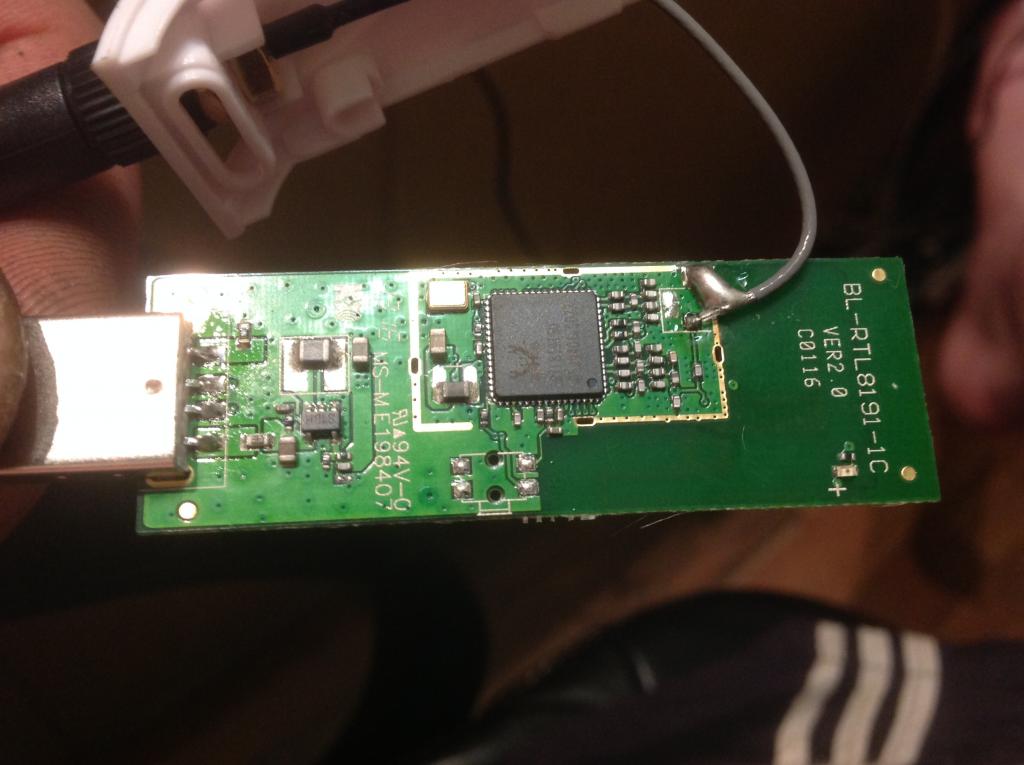

народ выручайте решил весь свой мафон запихать в корпус при сборке перепутал на молексе 5v с 12v провод идёт к usb хабу в котором были воткнуты вифи и блюпуп и после всей загрузки вифи отказался работать что в нём могло сгореть

Старый 07.11.2013, 23:32   #216
awtoap
Аватар для awtoap
Регистрация: 19.09.2009
Город: Мелитополь
Сообщений: 2,022
В чёрном корпусе 5 ногий таракан (слева возле разъема) как вариант
Старый 07.11.2013, 23:34   #217
sclif83
Аватар для sclif83
Регистрация: 21.07.2013
Город: Хотьково
Сообщений: 648
я тоже на него подумал так как только на одной ноге было 7.8v, а как называеться эта деталька
Старый 07.11.2013, 23:43   #218
awtoap
Аватар для awtoap
Город: Мелитополь
Сообщений: 2,022
Без панятия...скорее обычный стабилизатор на 3.3в. Короче ищи даташит на микру и большого таракана и будем смотреть какое напряжение нужно.
Старый 08.11.2013, 02:13   #219
awtoap
Аватар для awtoap
Город: Мелитополь
Сообщений: 2,022
судя по огрызкам даташита на ртл питалово 3,3в и вот марка стаба с таким корпусом MC78LC33NTRG. (Что у тебя стоит я бегло не нашол)
