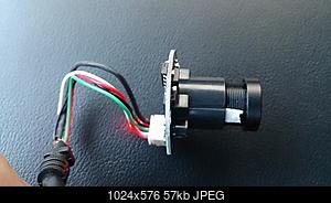

Попытка передать, как выглядит работа камеры от китайцев DVR-Camera-For-Android в связке с UsbWebカメラ
Заявлена с разрешением 1280х780 по факту прислали камеру разрешением 640х480.
Угол обзора заявлен 120° по факту 90°. На Samsung Galaxy Note 8.0 N5100 запустилась без танцев с бубном... буду пробовать возможность использования в качестве КЗХ.

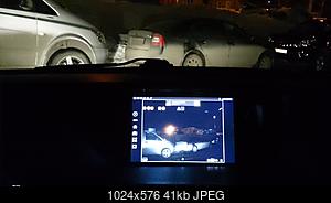

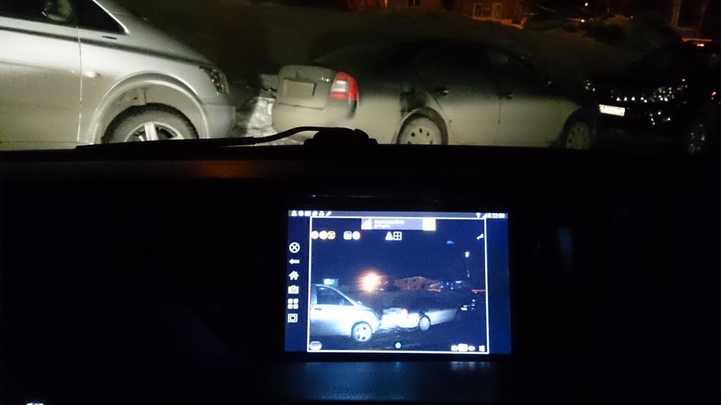

Ну 90 градусов это уже не 60. В программе пробовали менять разрешение? На фото не очень хорошо видно - камера сильно слепнет ночью? Если камеру пользовать как кзх - заливать стоит ее или нет

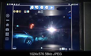

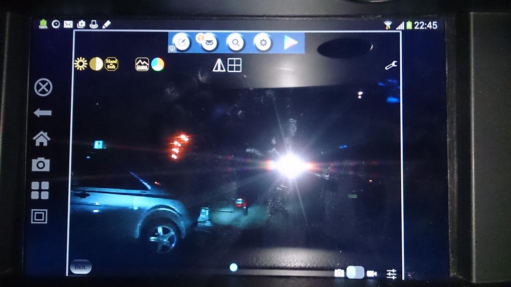

Пока времени нету её разобрать... на днях выну внутрянку и сфоткаю Для кучи вместе с головой под Мерс Вито на RK3066 c Android 4.4.4 от китайцев заказывал и чисто для спортивного интереса подрубил к N5100 с прогой от японца, там в настройках если выставлять выше разрешение она сразу ругается и требует вернуть меньшее. Функция автовключения проги при подключении камеры в USB вроде работает без нареканий и поэтому попробую её в качестве КЗХ использовать... для ночного использования она полное г..но, а в Мерс поставлю обычную HP Webcam HD 3110 c реальными 1280x720, которая на RK3066 работает без нареканий и пишет хорошую картинку даже автофокус работает... хотя угол тоже 90". Выложу, как инсталирую всю задумку видео для сравнения.
Это при включенном ближнем свете...
Roma-ES вне форума   Ответить с цитированием

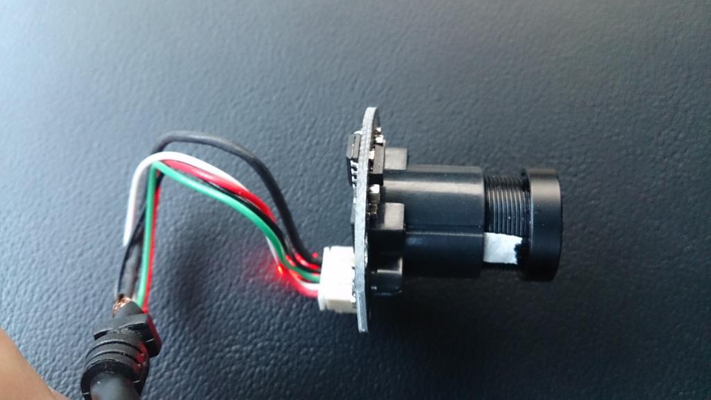

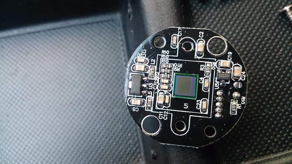

Roma-ES has a spectacular aura aboutRoma-ES has a spectacular aura about

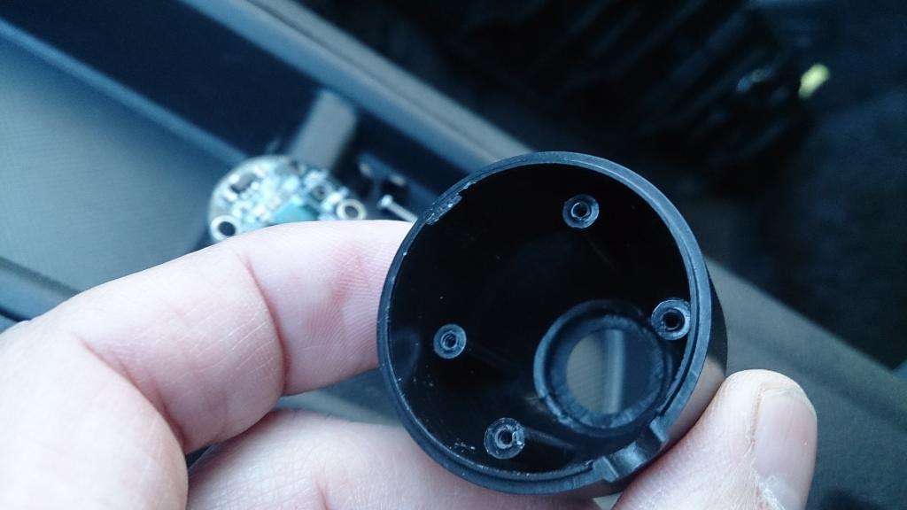

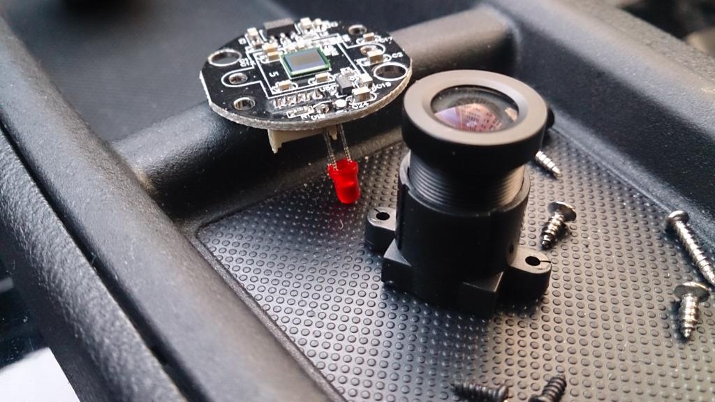

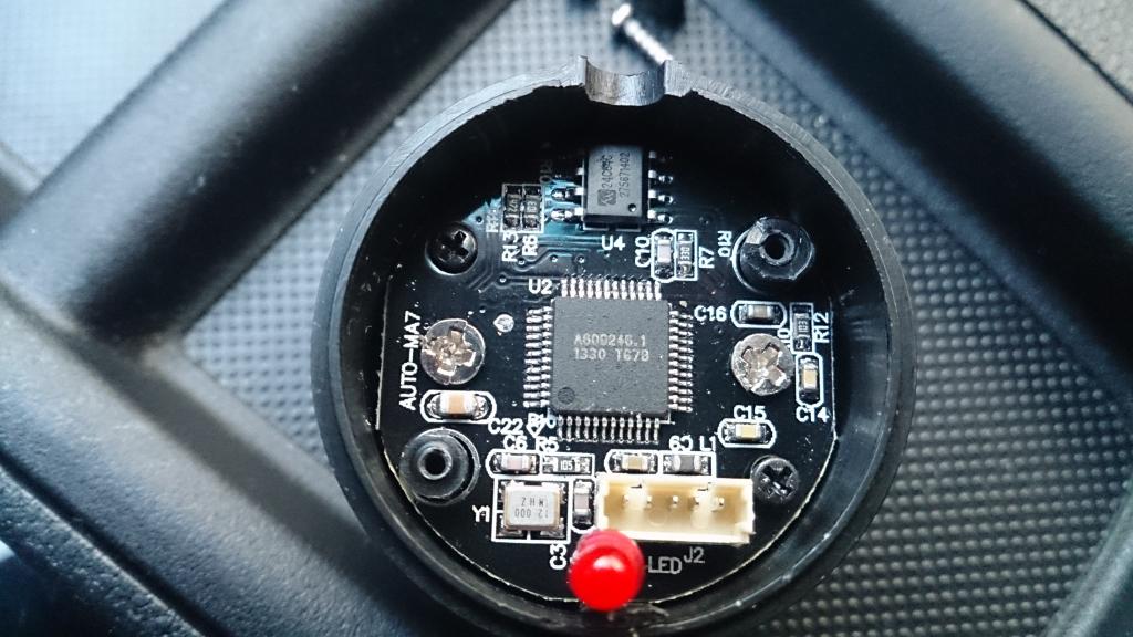

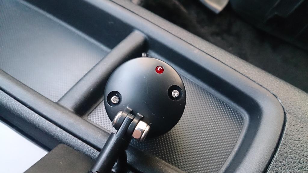

Старый 03.03.2015, 16:41   #219
Roma-ES
Аватар для Roma-ES
Регистрация: 08.11.2013
Город: Ufa
Машина: Lexus ES250
Сообщений: 193

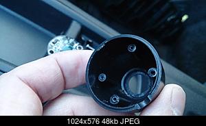

Старый 03.03.2015, 16:54   #220
sandr2010
Регистрация: 13.11.2011
Возраст: 61
Город: Волгоград
Регион: 34
Сообщений: 1,780

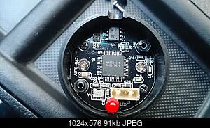

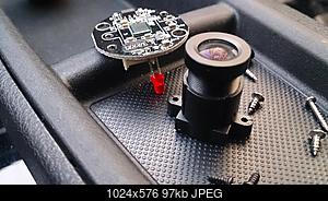

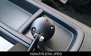

Roma-ES , Сажать провод,крышку и корпус только на герметик,и подумать как изолировать примыкание линзы к корпусу.Светодиод можно удалить или тоже на герметик. А можно от него запитать блочек с инфракрасными диодами,для доп.подсветки
