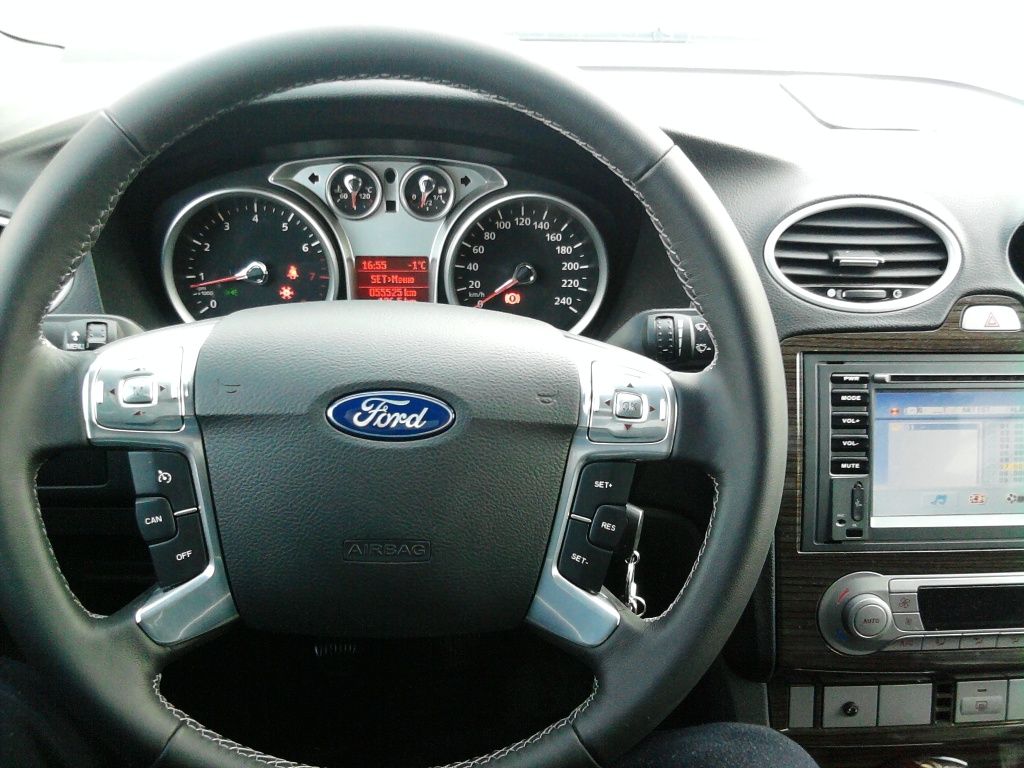

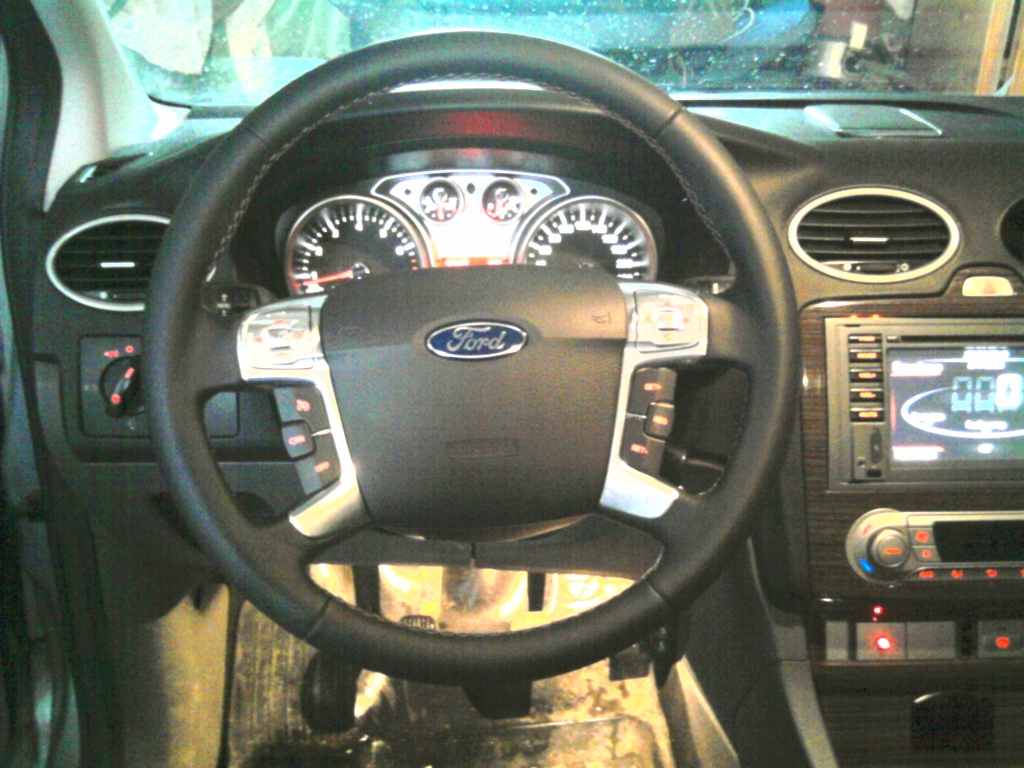

Выходные не прошли даром, установил новый руль..

все кнопки работают....

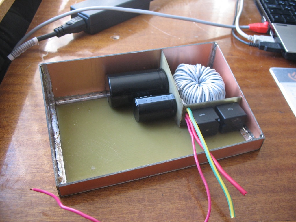

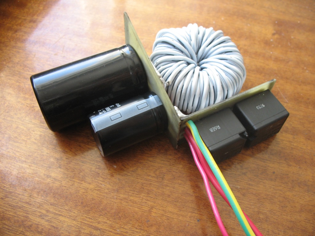

Наконец дошли руки доделать фильтр питания.Фильтр будет размещен в корпусе коммутационной платы.
Коммутационная плата будет находиться под carPC,благо места там хватает.

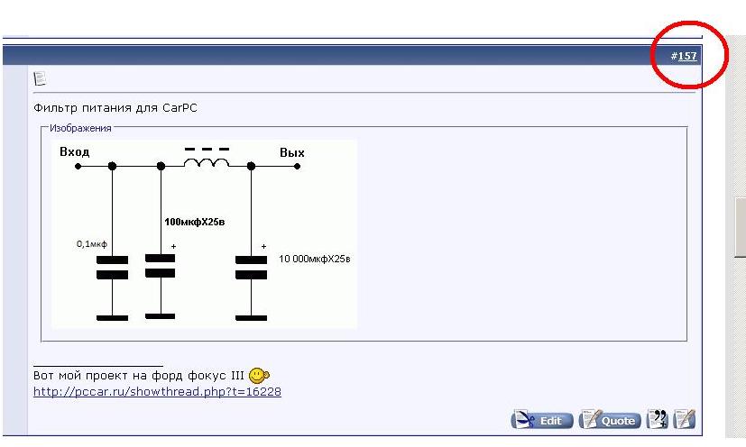

а можно схему фильтра посмотреть ?!
Нариман160295 вне форума   Ответить с цитированием
Старый 29.03.2012, 17:34   #220
KPOT113
Аватар для KPOT113
Регистрация: 16.06.2011
Город: Кадошкино....
Регион: 13
Машина: форд
Сообщений: 271
KPOT113 has a spectacular aura aboutKPOT113 has a spectacular aura about
Сообщение от Нариман160295 Посмотреть сообщение
Можноооо стр.17 ---157
