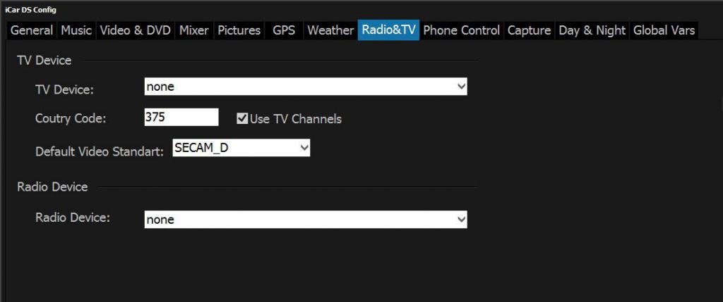

Пробовал это. Стиль не тот, да и меня разрешение 1024х600. И остановился, о чём писал выше. Всё устраивает.. Вопрос.. В икаре есть (наверное плагин) телевизор. Как заставить его заработать? Откуда берёт настройки??
В конфиге настройки задавали своего адаптера.
Да сейчас попробовал,что то пытается найти, нооо ни х.... Что за код 375 в конфиге?
