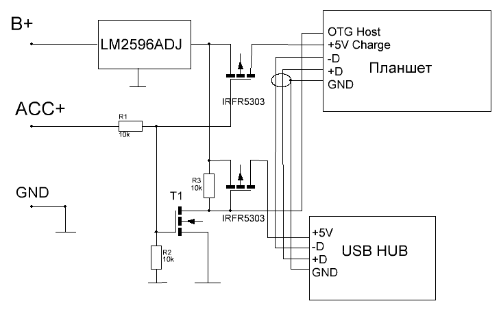

Ребята покритикуйте схему переключения питания на полевиках. При отключенном АСС идет заряд планшета, при включеном АСС переключается на хаб и переводит планшет в ОТГ режим (на счет R3 может исключить ?)
Название: Зарядка и хаб на полевиках.GIF
Alex EX вне форума   Ответить с цитированием

Сообщение от Alex EX Посмотреть сообщение
критикую сам концепт. У меня не хватало энергии планшету при активной зарядке и одновременной работе с звуковой картой ( а ел он 0,5-0,7А), плеер + навителл. А вы хотите автономку?!
R3 - подтяжка же, еше на верхний добавить надо.
В чём проблема на хаб подавать 5 вольт и от него питать планшет?
спрыгивай с LM2596 он не стабилен. и за 3 дня весь акум высосал
