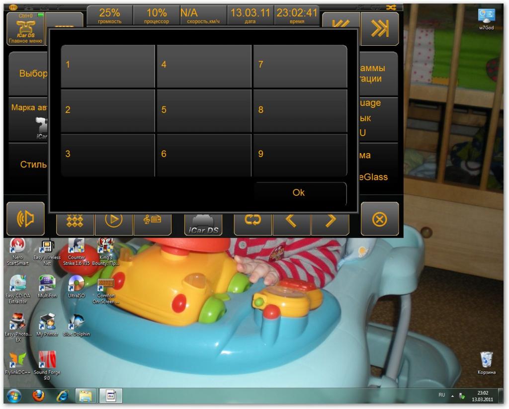

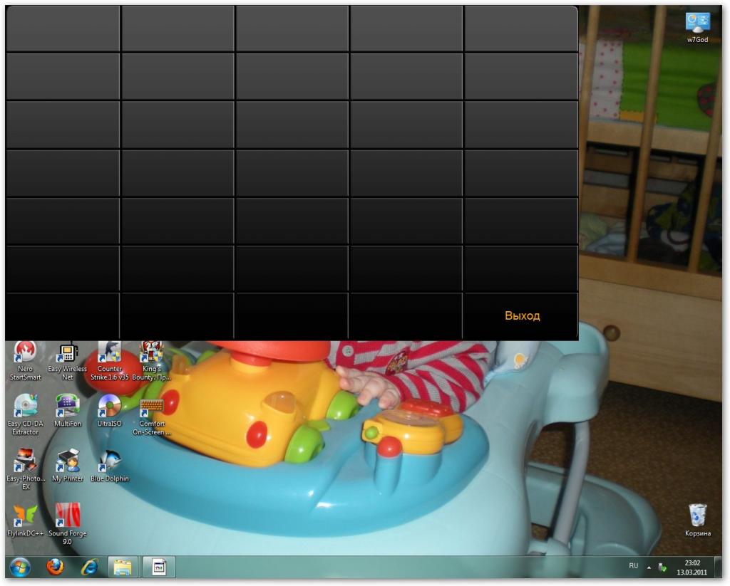

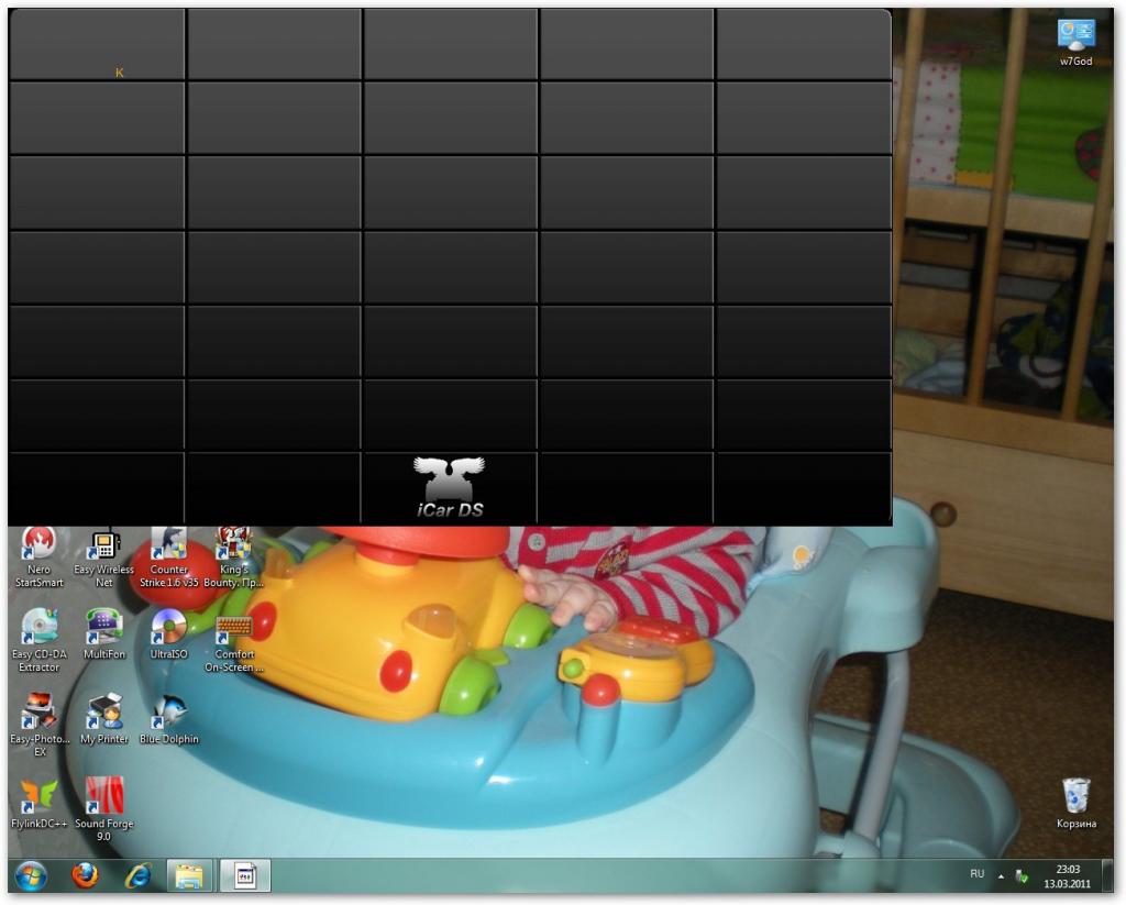

Как устанавливать я понял. и с первого раза сделал правильно, но как ни пробовал не работает и все! Вот скриншоты, только на домашнем компе,в авто все тоже самое! 1 это установка программ, 2 программа навигации,3 следующий экран после главного меню
А можно как то скачать предыдущую версию скина!???
Ещё раз повторюсь, если не получилось значит просто неправильно сделал.
Копировать надо папку из архива поверх папки со старой настроенной версией скина. В папке из архива должны отсутствовать файлы skin.ini, SkinMediaPaths.ini и general.ini (я их туда не клал). Если они там есть, то значит был запущен update.exe и они создались, следовательно при копировании такого архива старые настройки слетят.
Так что порядок такой: разархивируем, копируем, а только потом update.exe.
А у тебя на 100% update запускался перед копированием и создались эти файлы, а только потом ты копировал , другой проблемы быть просто не может. Если конечно на skin.ini не стоит атрибут Read Only.
Сообщение от Leha080 Посмотреть сообщение
Не могу понять зачем он тебе нужен, фактически все настройки на пустом скине можно вернуть в течении получаса.
1. Установка программ, Пустая кнопка, Загрузить из файла, и выбираем настройки для нужной программы (они там все есть), сохраняем. И повторяем это для каждой из нужных программ.
2. Программы навигации, Пустая кнопка выбор программы, повторяем для всех программ
3. Настройка медиа программ, тоже самое что и с навигацией.
4. Автозагрузка, (если нужна), тоже самое что и с навигацией.
Всё основный настройки восстановлены.

Спасибо большое за поддержку, все получилось, но для этого пришлось еще раз скачать весь архив! Видимо он как то испортился, До этого новый скин лежал в разархиврованом виде, может случайно был запущен упдате, или с копированием намутил, но дело по любому в папке скина , в авто копировал из нее же, и тоже самое! В любом случае это мой касяк!
