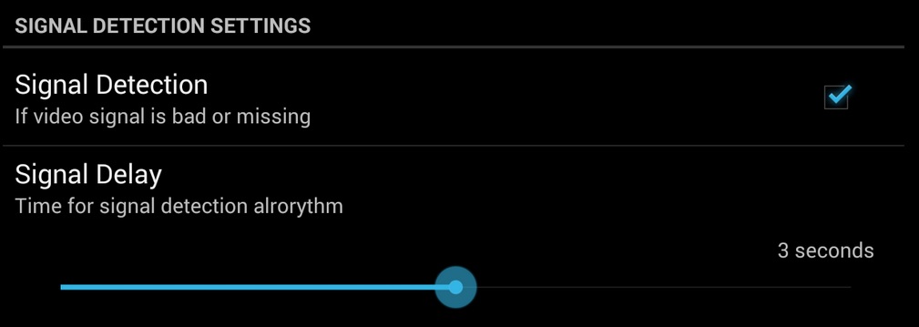

Сообщение от Swer Посмотреть сообщение
вырубаю заднюю, программа работает дальше с серым екраном и помехами, что я не так делаю?
Позвольте спросить. Вот эта опция включена? Время выставлено?
Очень похоже, что нет.

Сообщение от VSerj Посмотреть сообщение
Это все изначально выставлено,если только не шаловливые ручки. Если шум будет большой,то программа примет это за сигнал. Возможно сами трансмиттеры создают шум. По моему в программе есть пункт по фильтрации шумов.
