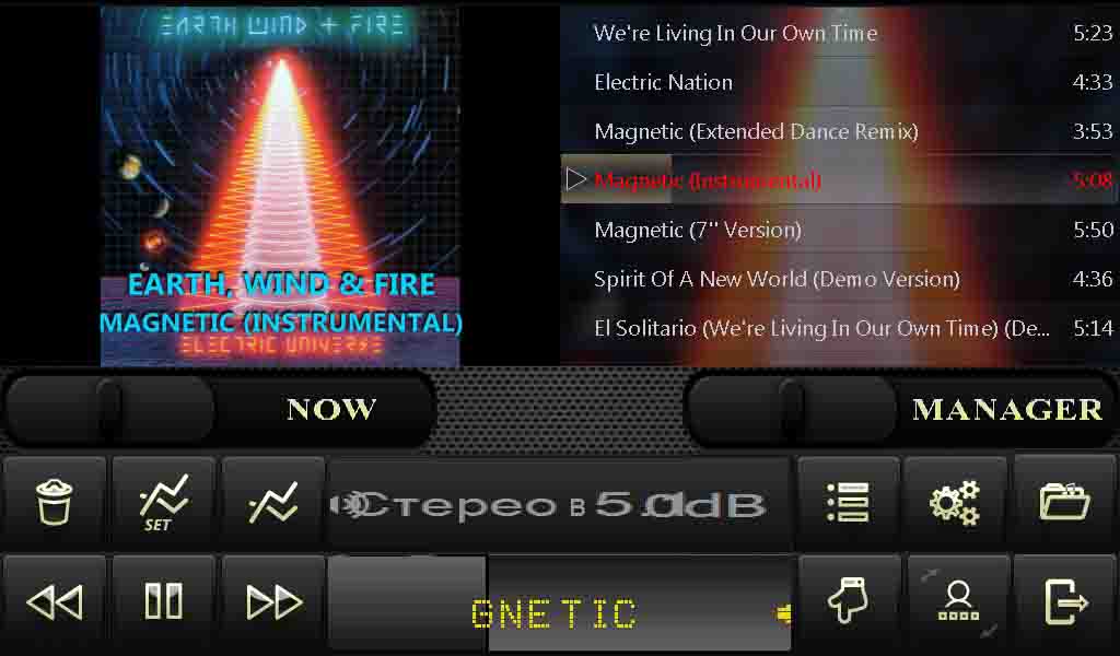

Сборка 4Icar_13_6_1_MPS_UNI. Получилось, на сколько мозгов хватило. Убрал календарь, но получилось при двойном клик ЛКМ строка пропадает или перемещается вверх или низ, что не есть хорошо. Пробовал изменить не нашёл. ООчень хочется сделать , как на рисунке, (удалить и переместить кнопки). Другой вид кнопок можно удалить. Думаю мозгов не хватит..... Моей благодарности не имеет границ..
можно сделать через CTRL+двойной клик, но я ни разу не испытал неудобств, тк
по сикбару не кликаю дважды ..

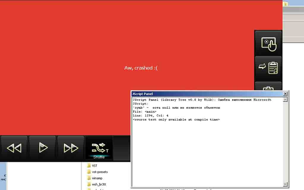

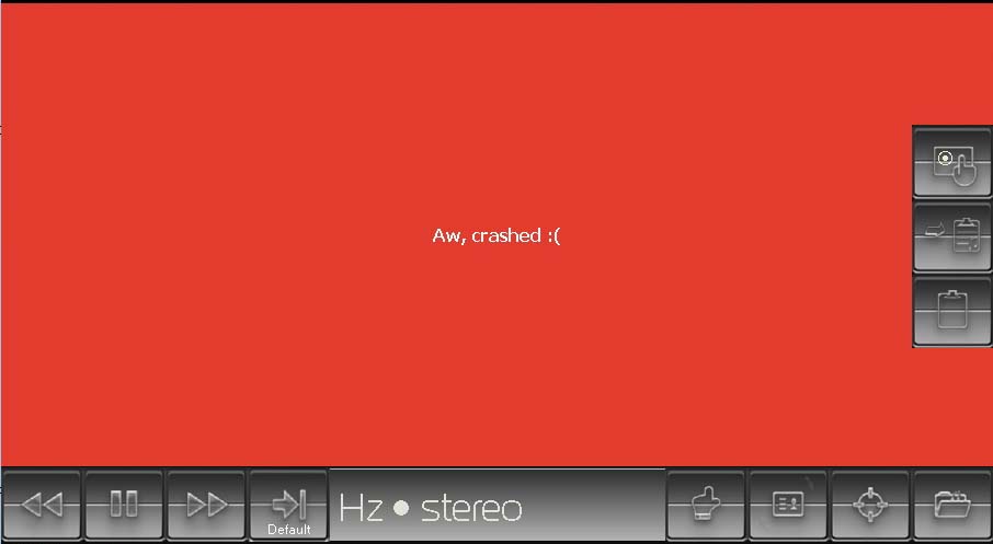

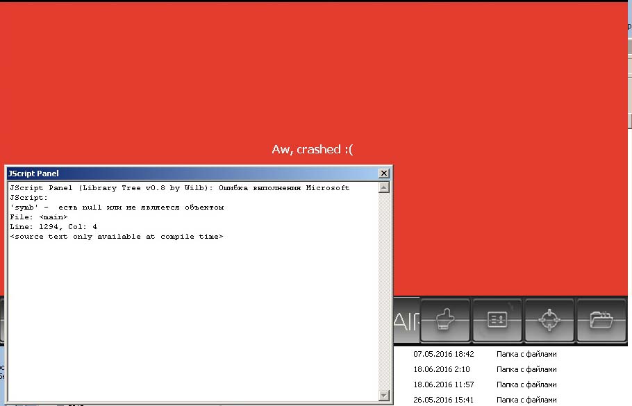

Вчера скачал 4Icar_13_6_2_MPS_UNI , Вот глюки :
ID:	44142   Нажмите на изображение для увеличения

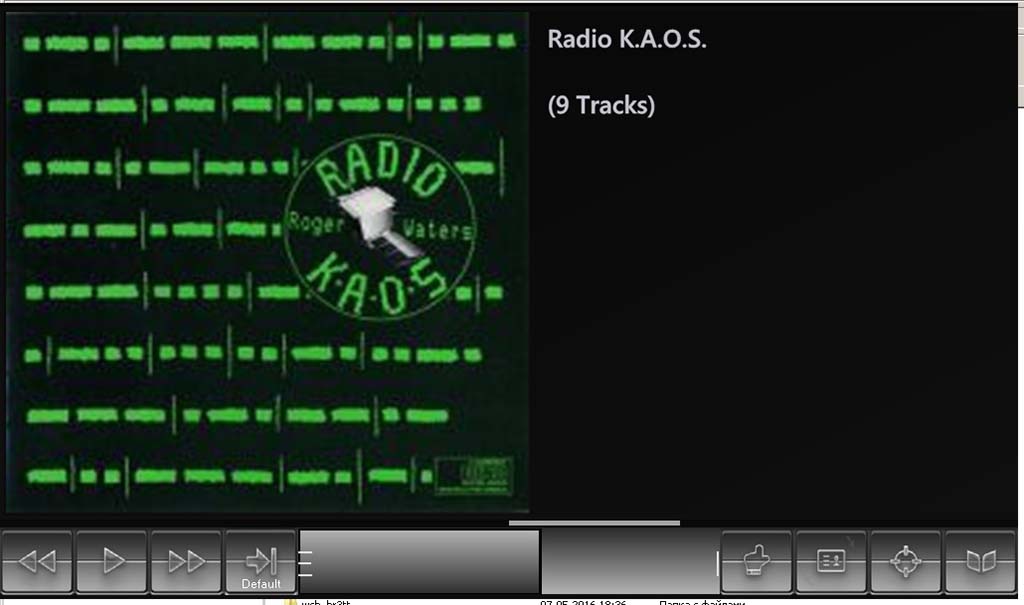

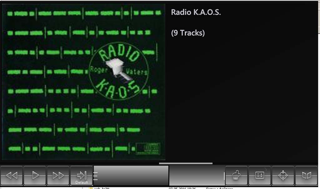

При нажатии нажатии на правую крайнюю кнопку, открывается библиотека только в таком виде:
Попробуй ещё-раз перекачай - те строки (на которые ссылается ошибка) не нужны в скрипте - я их убрал сейчас .
Я не просил дублировать скрин - прочитай вопрос ,можешь снять видео,
как появляется ошибка ? При старте или при добавлении треков ,при изменении настроек ..
и покажи, что у тебя загружено в Media library .
По второму скрину :
Что ты в неё загрузил - то она и покажет и это другая библиотека - вызывается двойным нажатием крайней кнопки. При одинарном включается обсуждаемая .
Её элементы можно уменьшить - CTRL+ колесо мыши вниз. Либо двумя пальцами (щипком) , если есть мультитач .
Сейчас ты их увеличил до максимума ,на одну строку , по дефолту - три .

seriousstas
У 120705 стоит WinXP, JScript Panel на ХР не воркает, Поэтому скрипт падает. Ему нужно использовать 4Icar_13_6_1_MPS_UNI наверно, у тебя там вроде WSH Panel 1.5.10. Или просто скинь ему последнюю свежую сборку на WSH Panel 1.5.10(12), которая будет воркать на ХР.
