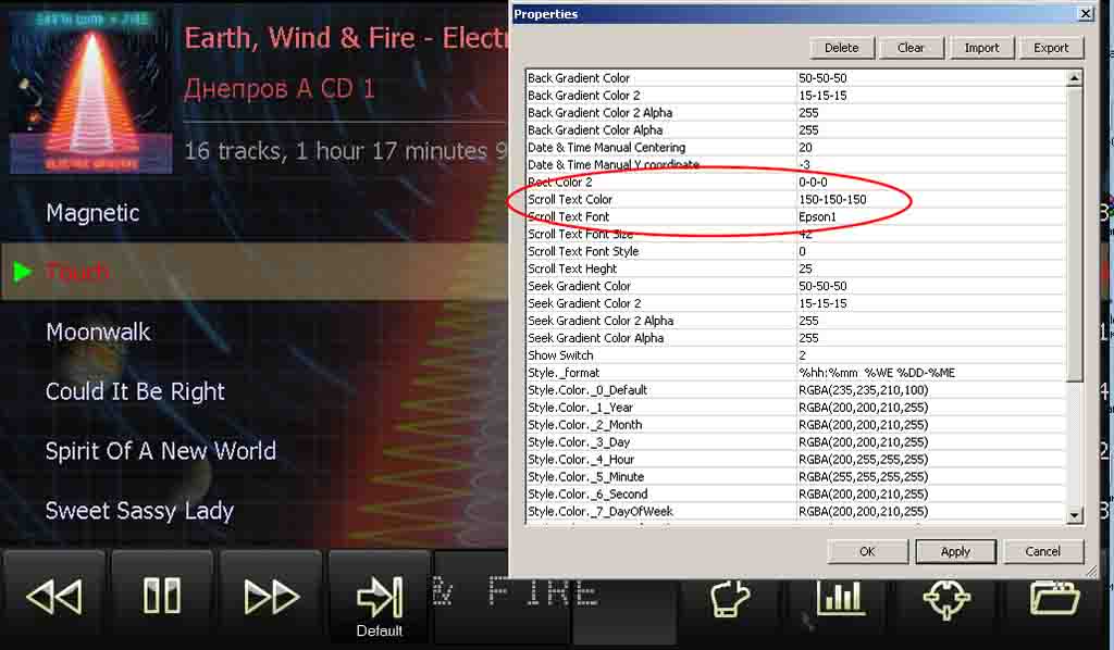

Почему не возможно отредактировать цвет (изменить значение в таблице)?

В каком скрипте цвет нужно изменить?

120705
На рисунке выделено значение, почему не даёт изменить цвет.??? В скрипте @import "%fb2k_path%\themes\4Icar\Scripts\Date Modoki.js" значение цвета я не нашёл.

120705
Ты хочешь в сикбаре-бегущей строке цвета менять ? (дату, цвет бегущей строки)
Ну да ты прав цвет не меняется...

120705
Да, Да.. Ещё как от туда убрать "день, дата..."
День и дату вроде в Date & Time Manual Сentering ставь в настройках отрицательные значения например -20 или -100.
Спроси лучше у seriousstas, сборка его он тебе лучше расскажет чем я .
СПАСИБО.... Странное явление по изменению значения . Так раньше не было... Что то seriousstas
замутил....
