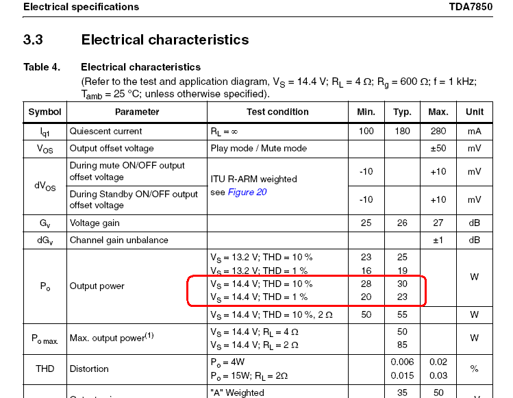

TDA7850

Вот что нашел :-)
http://www.**************/pruducts/plabs-isoamp
Хм....писикар-лабс забанен ? :-)))
Но все же - не очень хороший выбор.
23 ватта на канал - как-то слабо.
Мне tda1562q на фронты не хватает :-)))
