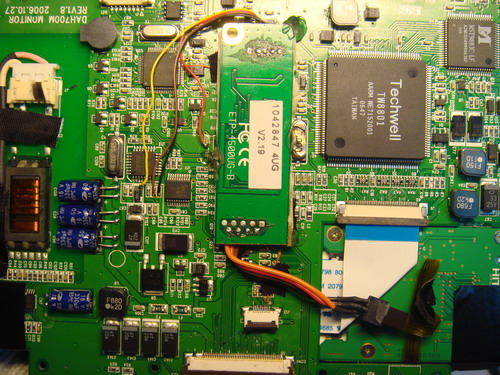

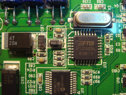

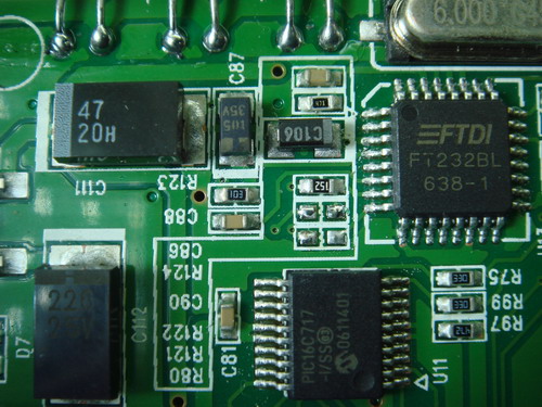

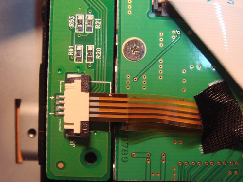

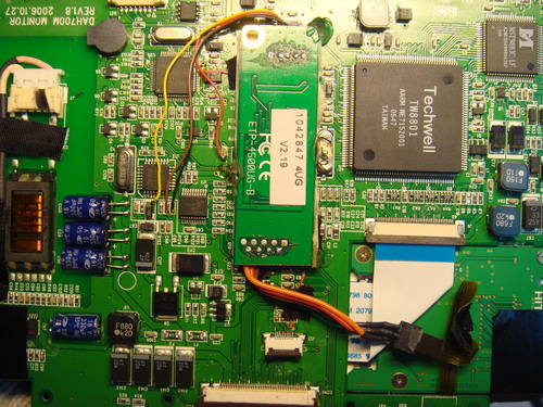

Я себе сделал так:

Question
И как успехи? Не сбивается калибровка? Корпус нормально закрылся?

Сообщений: 461
Сообщение от chegevaro Посмотреть сообщение
Тач ведёт себя как надо.
Да попробуй тач 750-го отключить на горячую "удивишся" и думаю откроешь для себя секрет почему тач работает не коректно.

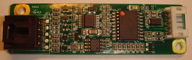

Сегодня проверял настройки тача всё в идеале с обоих компов .
P.S.-Два компа выводятся (по очерёдно) на один 750т соответственно и тач (калибровка не сбита).
Проблема в родном контролере он работает через свою программу а остальные тачи как плагин плей .
