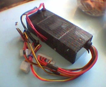

to Самоделкин: уважаемый! огромное спасибо за бескорысную работу! Сначала думал, что для сборки БП инфы мало, но посидев некоторое время над печаткой всё встало на свои места! Полагаю, что проект заслуживает шести звёзд
ps: ждём новой разработки с тремя независимыми каналами, руки уже чешутся, хочется паять
Представляю вашему вниманию законченный мною проэкт БП_Самоделкина

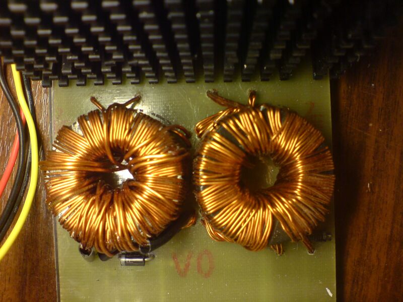

вот мои трансы
блок питания запускается, но материнка не стартует, просто неправильно выразился
как правильно считать витки?

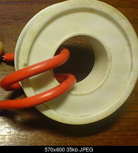

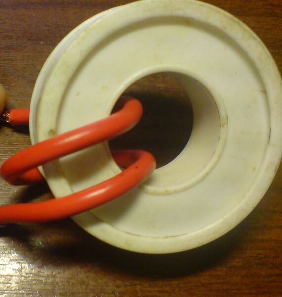

это 2 витка?
Karim вне форума   Ответить с цитированием
Старый 22.11.2007, 23:38   #196
Самоделкин
Аватар для Самоделкин
Регистрация: 12.03.2007
Возраст: 61
Машина: Nissan MAXIMA
Сообщений: 263
Самоделкин will become famous soon enough
это один виток, половинки несчитаются

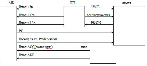

Объясните мне пожалуйста разницу между режимами "Ждущий" и "спящий". И в том и другом случае полностью пропадает питание 12, 5, 3.3. Т.е. мать выдает 1 на ps/on.
При этом в спящем режиме мать ничего не потребляет, все данные из озу пишет на диск и при загрузке винды все восстанавливает.
При ждущем режиме на винт ничего не сливаеться, а озу питаеться от 5VSB.
Правильно ли я понимаю?
Вся система мне видиться следующей, см. вложение
Для контроля напряжений нужны 4 ацп, для управления 3цифровых вывода. Если объеденить вход АСС и контроль напряжения АКБ, то можно сократить кол-во требуемых ног на 1. Хотел применить 12ф675, но не получиться. MCLR только на вход работает, а жалко. Неохото многоногий МК применять.
При подаче АСС, (после задержки) подаем 0 на кн. PWR. Мамка дает сигнал PS/ON, БП запускаеться. Дает напряжение на мать, эти же напряжения мониторим МК и выдаем на мать PG.
Правильный ли у меня ход мыслей?
