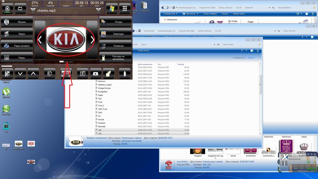

блин опять туплю не туда кидал надо C:\Users\имя\Documents\iCarDS\skins\Chameleon\Logo s а я изначально их в фон кидал ))) может подскажите как сделать что бы значок был без белого фона
Если не умешь пользоваться фотошопом, то достаточно найти png файл с прозрачным фоном

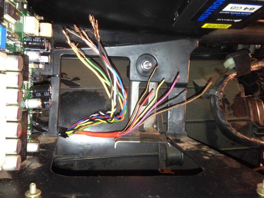

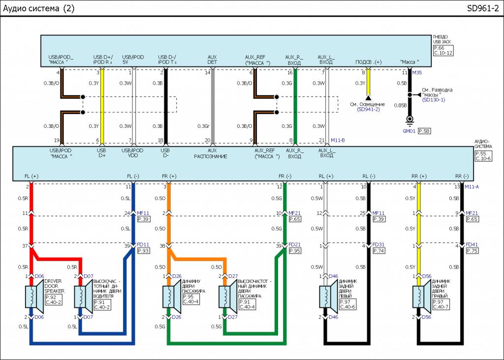

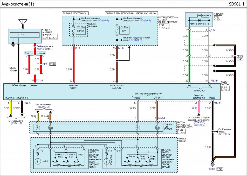

работа системы 2 дня в авто пока только интернет радио и музыка всё остальное в процессе обычные радио не могу запустить точней нет сигнала не могу найти питание антенны в торпеде после подключения остались 6 проводов которые непонятно куда идут ну видимо какие-то на рулевые кнопки какой-то и есть питание антенны, провода те что в красном кембрике

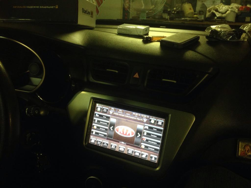

внешний вид со стороны пассажира икра выглядеть отлично , но рабочий стол интернет не очень всё мелкое глаза сломаешь

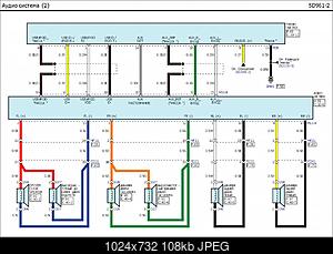

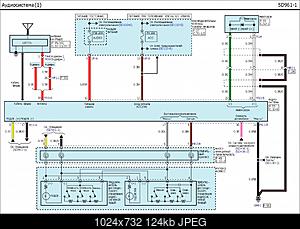

судя по схемам, красный провод + антенны

Сообщение от Airat Посмотреть сообщение
Вложение 32977
Вложение 32978
так отлично спасибо за схемку выяснил что за проводки только один непонятный розовый контроль скорости зачем он магнитоле?
