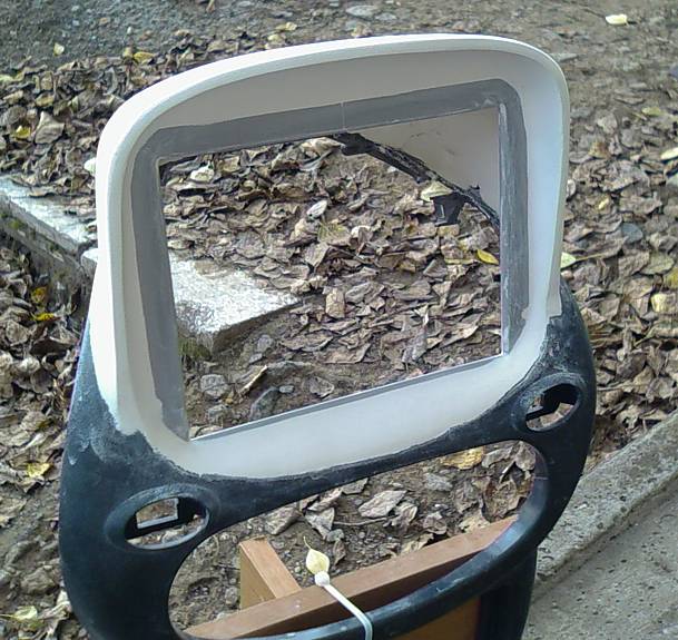

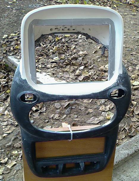

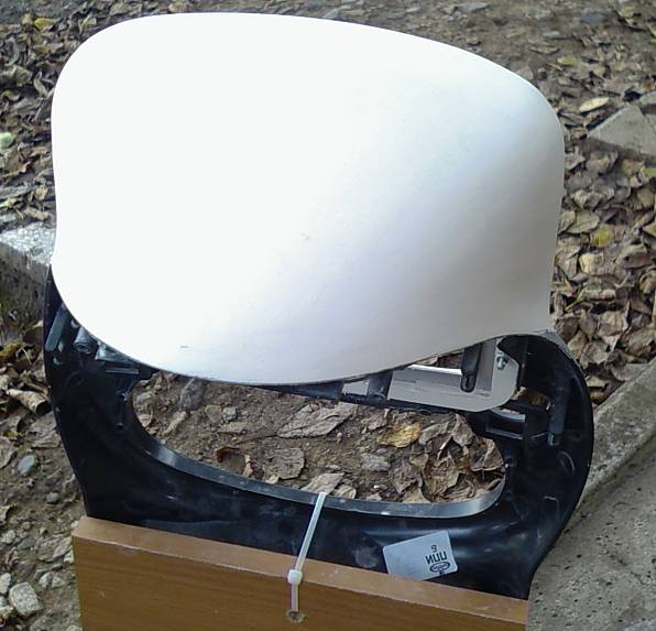

Рамку - это было что то, но сошелся на простом, не стал делать из эпоксидки, поскольку тяжко шкурить, где то попадалось мне слово как пластилин да еще скульптурный, в магазине художников нашел такую вещь как пластилин для моделирования, он видать состоит из мелкого волокна на бумажной основе и какого-то пластида на водной основе, вот из него и лепил, была одна проблема, он не лип к пластмассе. Но и эту задачу решил по ходу изготовления.
Саму рамку сделал из рамки монитора 17", выпилил серединки и склеил уголки, рамку наклеил на каркас, который сделал из пластика толщиной 6мм, на каркас наклеил рамку монитора, в этом каркасе и закрепил тфт панель, сам каркас потом на скобы от степлера закрепил, ну и понеслась лепка, фотки процесса немного есть.
Тачь был уже на панели, выше выложил ссылку на сам монитор, это все было в сборе.
Красил из баллончика, чтобы сильно не мучаться, первые слои красил грунт-краска по пластику, используется для бамперов. Подшкуривал и еще тонкие слои наносил, финишная покраска была тоже краской для бамперов, но хитрая, она наноситься каплями и потом при высыхании делала структуру, был доволен как слон.

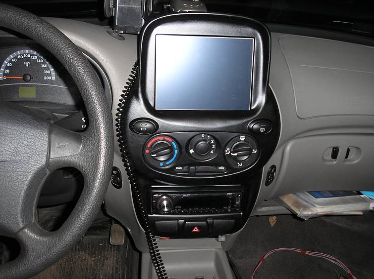

Утром сделал фотку, само все еще не подключено, да и панель установил только вчера, и пробросил провода от монитора и кнопки, но уже ехав дамой, у водил с соседних машин челюсти отвисали:
