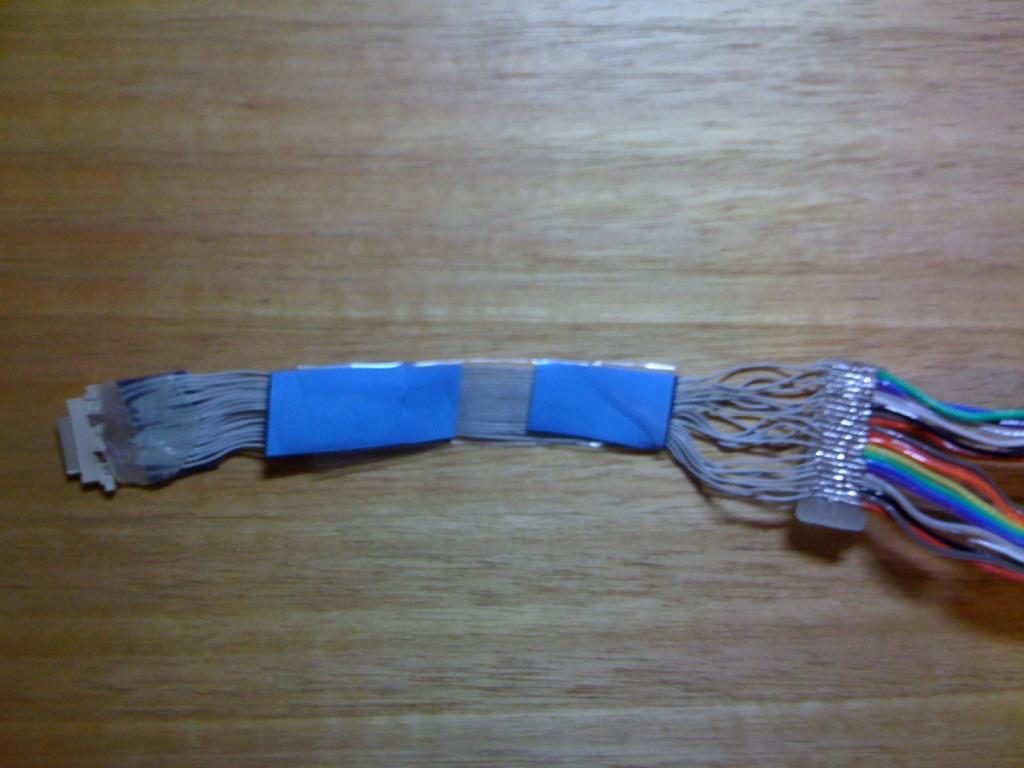

Unhappy
Предпаринял еще одну попытку. Вытащил родныйе провода из коннектора и уложил вместо них жилы от IDE шлейфа. Потом распаял эти жилы на печатную плату (специально вытравил для этого дела) и удлинил тем же плоским шлейфом что пытался до этог, фото прилашается. Результат - ужасные помехи на экране и никакой картинки.... Я в печали....

"Если долго мучаться, что нибудь получится" (с) это прописная истина которая работает. Проблема была в том что коннектор плохо контачил с материнкой. Поправил, все работает без наводок и прочих неприятностей.... Я рад!!! =))))
