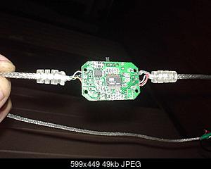

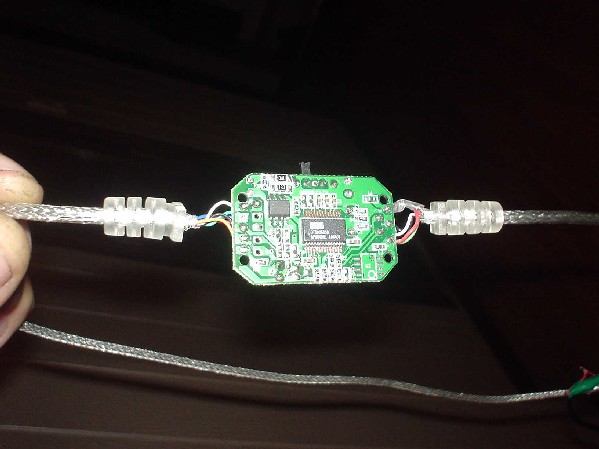

Всем Здрастьте.Я тоже счастливый обладатель Холюкса 1000 и тоже пытался подключить его через USB при помощи шурка по-моему от Моторолы,но это не важно.Важно -другое.У него внутри оказалась микруха OTI 6858,хотя продавец уверял,что там стоит Prolific.Прошу ответить,является ли она аналогом пролифика и подключается она точно также,или же нет.Пока что у меня не получается.

shah-ter, а драйвер к шнкрку какой шел ?
может ты контакты местами перепутал, я когда делал отпаял сразу провод со стороны телефона, а на его место припаял шнурок мини USB
Поищи в инете распаюку этого моторольного шнурка, чтоб знать где там какие сигналы. а что с другой стороны платки ? покажи фотку с другой стороны.

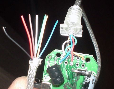

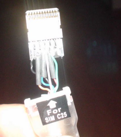

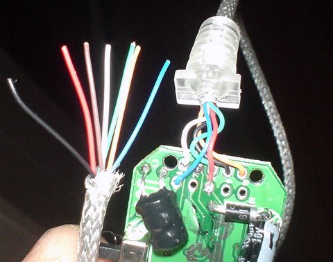

Итак в продолжение темы.В общем нашел я отрезанную фишку от дата кабеля на которой было написано,что он(кабель)для сименса С25.Сама плата со стороны разъема USB вопросов не вызывает,а вот со стороны телефона имеет 7 проводов всех цветов радуги.В общем как я понял для RX-TX используются провода синего и белого цветов.Далее к ним я посоединил шнурок мини USB,котрый имеет 4 проводка:черный(-),красный(+),белый(RX),зеленый(TX).Вообще-то красный я не соединял так как я думаю он используется для зарядки.В общем белый я соединил с белым,а синий с зеленым.После этого установил драйвер,который шел в комплекте к шнурку,и комп определил как OTI USB и назначил 12 компорт.После этого я к нему подсоединл Holux,запустил программу навигации и выскакивает сообщение,что ком порт не доступен.Засада.
