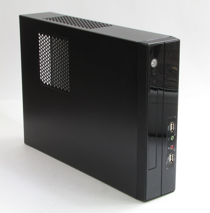

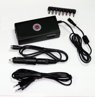

Вобщем корпус вот такой, моник с ибея, блок питания для корпуса Acme CH-P1619. Все работает в таком виде. БП нормально тянет все включая запись дисков на ноутбучном слотовом приводе.

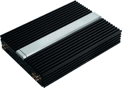

Усил вот такой будет Adagio BST 90.4 60Вт номинала в канал на 4 омах акустики, 90Вт пик, собирать усил времени нет, будет - сделаю источник питания для него, пока отложил до лучших времен.
Крепление компа под водительским сиденьем, усилителя - под пассажиром.
Акустика Mystery Neodimiun Series. Знаю что Mistery *****, Китай и т.п. Ну как - относительно все. На большее денег пока нет. Мне неодимовой серии хватит пока. На переду сплиты, сзади коаксиалы. От головного игруют вроде. Звук ничего так. Ну учитывая что слушал на mp3 в головного Hyundai... на 30 из 40 громкости усилок на головном захлебывается
Кабельная система - PROEL. Колоночный HPC610 с удельным сопротивлением 12 Ом/км. Микрофонный HPC210ATS для разводки сигнала думаю использовать, он просто у меня есть. Но у него удельное сопротивление большое да и емкость проводника заточена под микрофоны (100пФ на метр при 1 кГц). Наверное лучше бы использовать инструментальный, но он дорогой пипец...
