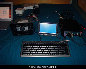

Разобрался с питанием дома (через БП AS-120, аккумулятор остался спокойно жить в машине ), начал ковыряться с настройкой:

ЗЫ. на фото виден разъем БП с выключателем, имитирующим АСС. Был припаян взамен родного разъема БП т.к. вышли непонятки в зверинце: Чип с Дипом такого разъема вообще не знали и ответной части к нему не имели, но, как выяснилось позже, с таким разъемом был занком Бурый Медвед.

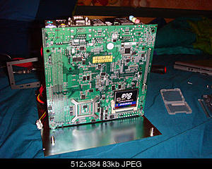

Вот так выглядит флешка с ОС:

CF установлена в имеющийся слот на материнке и работает в режиме UDMA-5. Заставить его грузиться с нее было отдельным фаном - оказалось, что sata-винт надо втыкать после установки винды, но до установки дров чипсета, иначе несмотря на настройки биоса мать пытается грузиться с винта.
Вложение 11119
Cупер флешка!!!!!!
Но до моей чутка не дотягивает.
