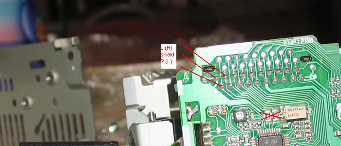

Вот обещенные фотки.
Только мне желательно пальцем ткунуть, что сдуть, что куда припаять
Вот фотки касетника

как и было ранее предположено, сдуваем два нулевичка "000" и припаиваем кабелек...
вот какой из них левый а какой правый, я не знаю
ну а шилд это как бы общий экран всегда был
