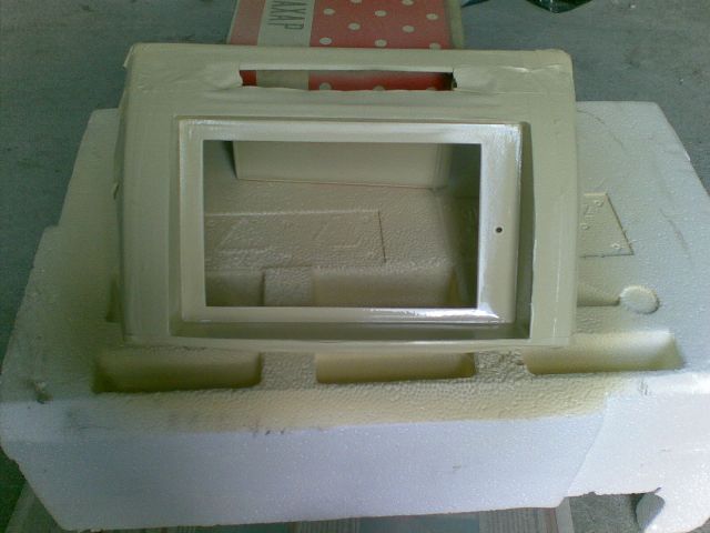

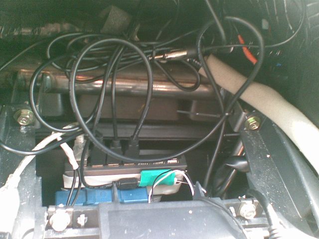

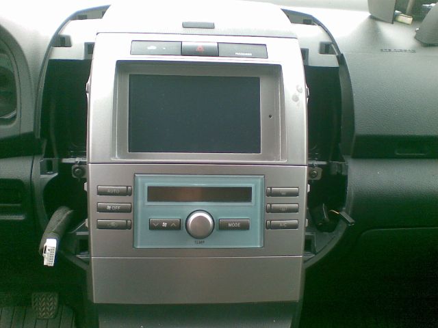

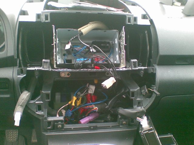

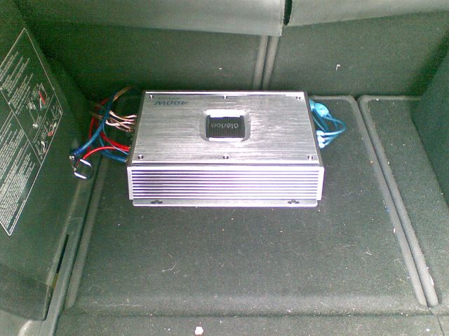

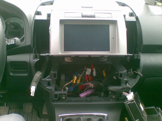

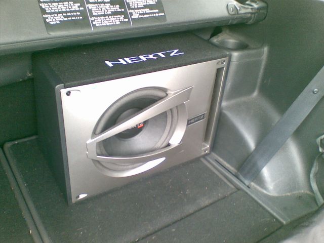

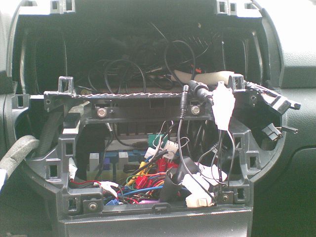

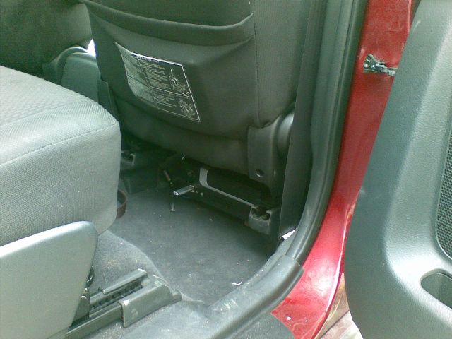

Решил немножко всё переделать. Теперь вот так. Причина переделки - новый монитор, новый звук , перенос Usb hub, новый GPS адаптер - спрятан под торпедой, новый системный корпус : причина - недостаточное охлаждение летом прежнего , встал под сиденьем, Итог - всё работает - шумов в звуке нет - всё подключено от одного плюса и земли. Управления с руля работает - кроме кнопки "Mode" and " Display' - по прозвонки проводов так и не нашёл куда эти проволо приходят - оставим на будущее, чтобы веселее было )))) . При переносе всего присутствовал папа, у него мазда 6 , боюсь , что скоро у меня будет новый проект )))) очень заинтересовался )))
