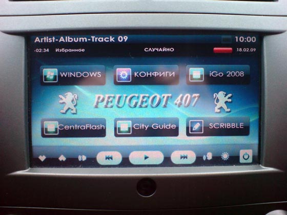

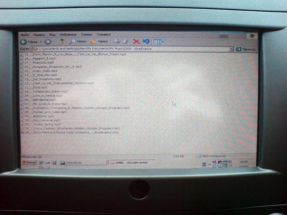

А как потом красить рамку будешь в месте пропила? Она же из черной пластмассы крашеная...

Сообщений: 73
Alex_E is on a distinguished road
Вот, сфоткал свою.
С моим расположением монитора стилус полметровый нужен
По-любому, стилус удлинняет пальцы, ну может немножечко...
Я стилус использую, когда в винде нужно чего-то подправить, скопировать фильм и т.д. А не из за рамки. Меня устраивают такие мелкие шрифты и иконки. Да и крестик закрытия окон частично прячется только в развернутых окнах - и то сначала ногтем доставал, пока стилус не купил.
Видишь, если спилить снизу или сверху, то придется красить всю рамку (у меня, по крайней мере).
