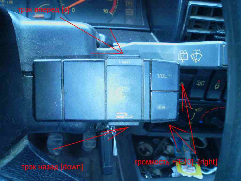

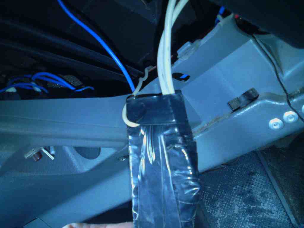

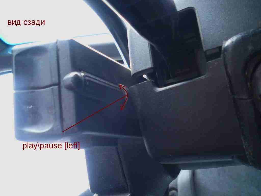

Вот чуть не забыл еще пару фоток - это из серии изготовления управления WinAmp ом. Подумал немного и решил просто взять клавиатуру и припаяться к 5и любым кнопкам. Все получилось отлично, а плата самой "клавы" валяется ,обмотанная паралоном, где то под рулем в парпризе
Расскажи по подолбнее, как делал!!
Старый 21.01.2009, 21:55   #17
Ghosty
Аватар для Ghosty
Регистрация: 26.02.2008
Машина: F7P GT
Сообщений: 41
Ghosty is on a distinguished road
Есть клава - раскручиваем и прозваниваем контакты на платке при любой нажатой кнопке, те что замкнуты и есть контакты этой кнопки, припаиваем к ним свою кнопку (в моем случае от джойстика под рулем) и так столько раз сколько вам нужно. Можно так же просто проследить по дорожкам на пленочках вместо того чтоб звонить. После этого я поставил WinAmp в автозагрузку с плэйлистом всех песен и "забиндил" кнопки в меню preferences\global hotkeys.
Вот как то так.

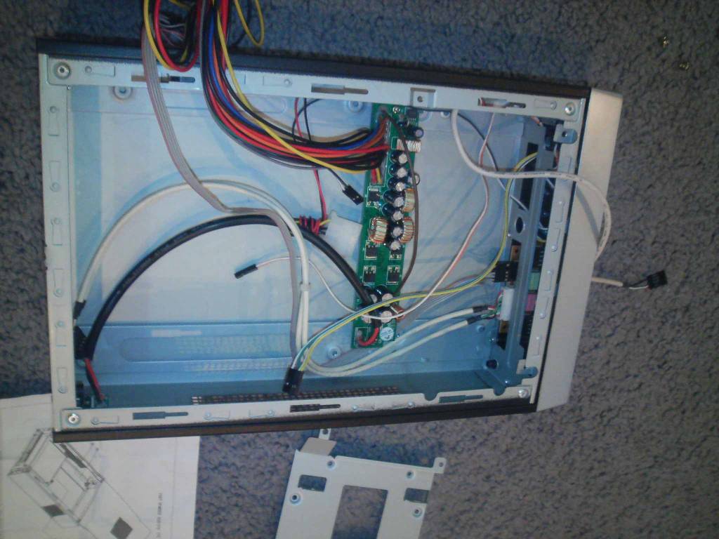

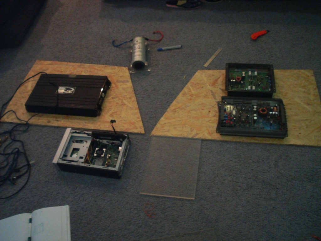

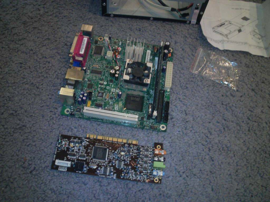

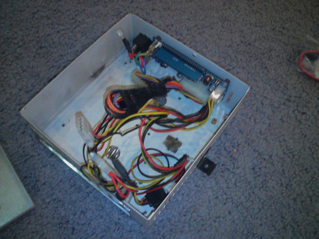

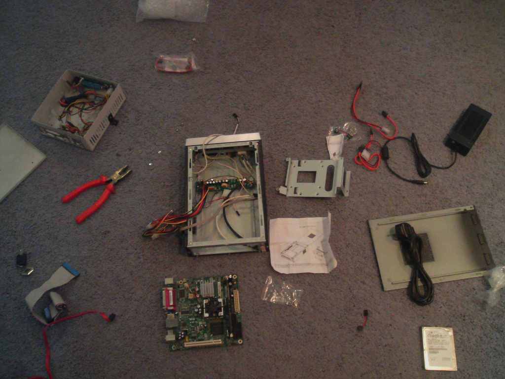

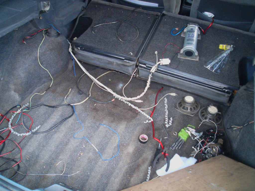

Давно уж меня не было:
Как только избавился от преобразователя, и заменил его на E 10000 (Спасибо тов. Витамину), понеслось - и то хочу ,и то хочу. Вообщем купил и поставил Liliput 8", корпус mini-ITX, звуковую Audigy2, GPS- Digma M1, усилков парочку взял, в двери DLS R6A, в полку 50ГДШ 1-4, кондер 1 фарад, саб собрал с двух 75ГДН 1-4 (ЗЯ по 30литров на каждую).
И вот оно счастье.
