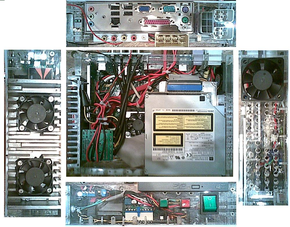

Старый 13.10.2008, 10:57   #18
Semendey
Регистрация: 29.04.2008
Город: Ярославль
Регион: 76
Машина: Мазда 3 New
Сообщений: 208
Semendey is on a distinguished road
По умолчанию Пробное подключение
Итак как и обещал выкладываю фото системника, только извените за качество но в общемто все видно.
В выходные пробовал подключать в машине, все сразу запустилось, при подключении звука на все 4-ре штатных динамика громкости хватило, шумы были в норме, работы мотора не слышно. (использовал фильтры Мистери, просто класная штуковина, без них воет мотор в динамиках)
Заметил вот такую Штуковину, почемуто в ЦФ отключаеться звук при проигровании музыки, причем всегда через разный промежуток времени.
С установкой в машине это ни как не связанно, дома такая же байда.
В чем проблемма ?
