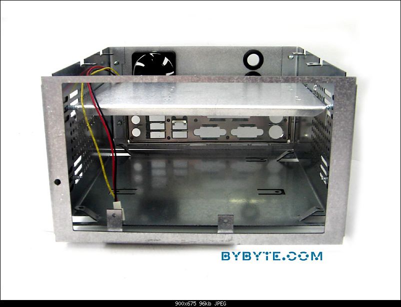

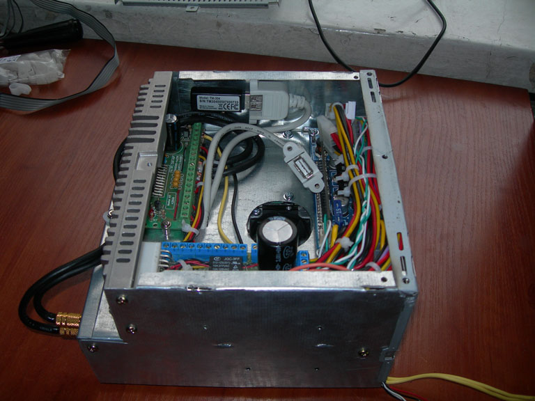

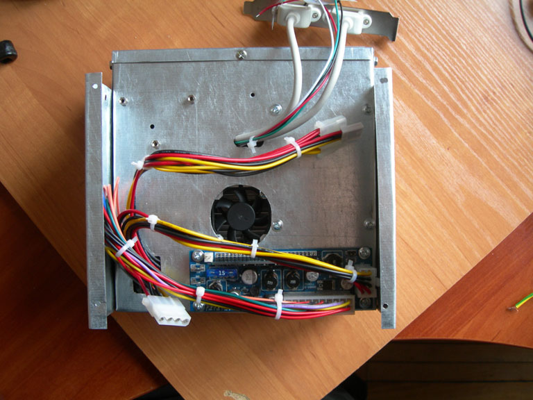

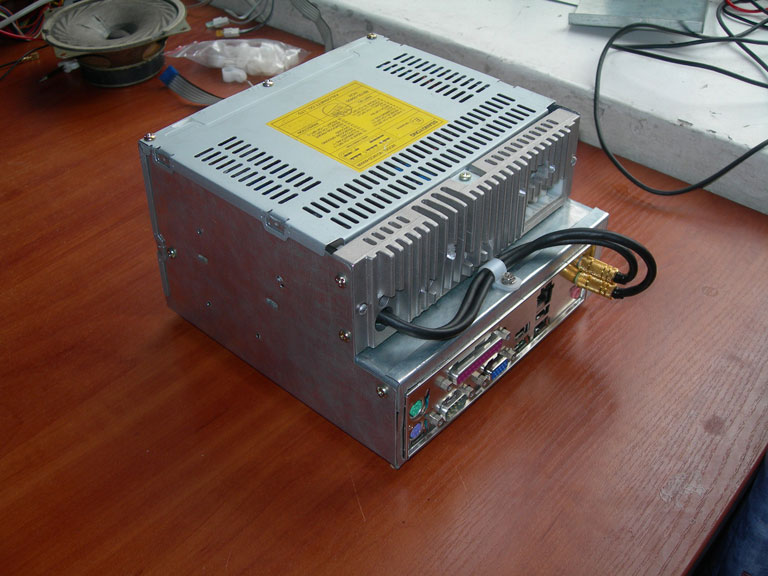

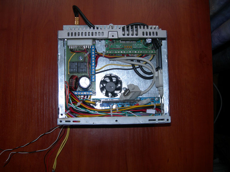

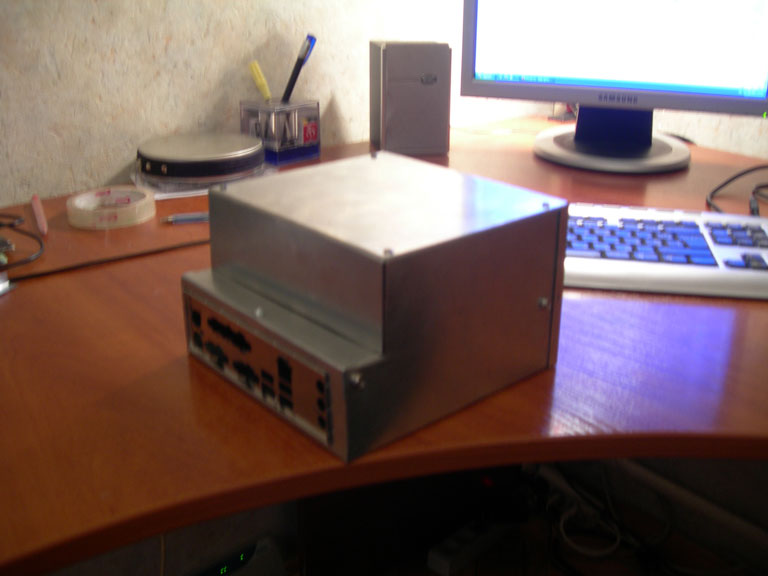

По умолчанию 2 din корпус

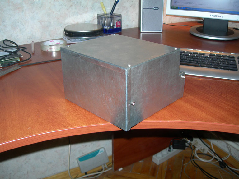

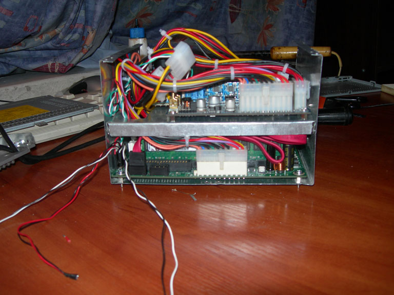

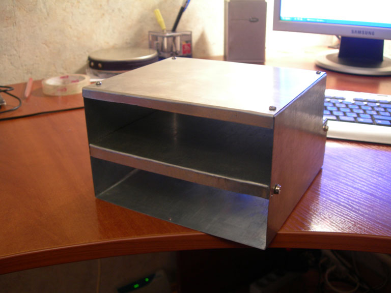

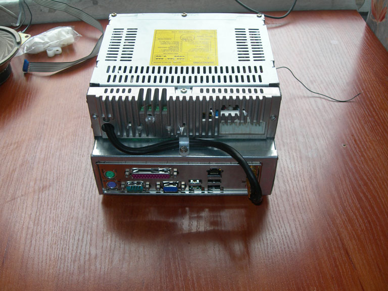

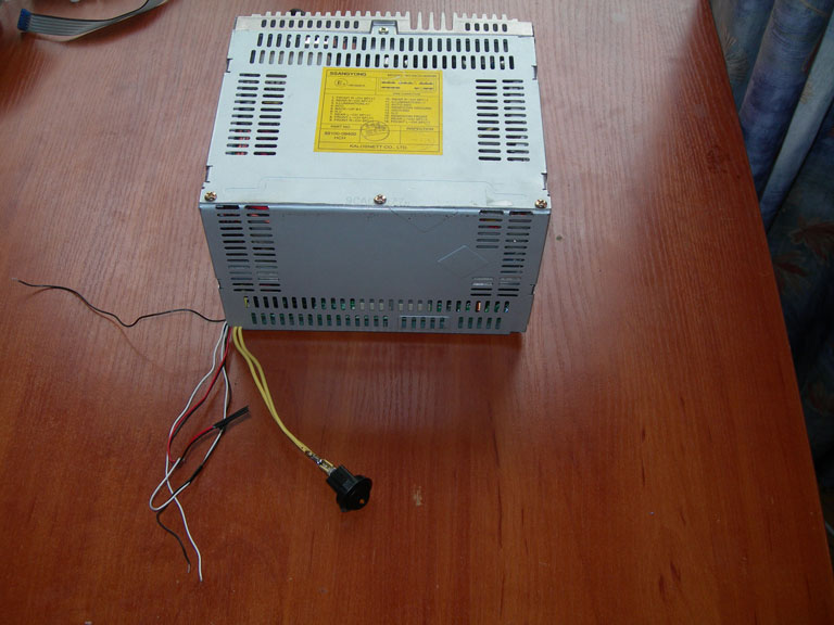

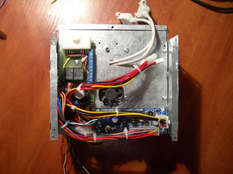

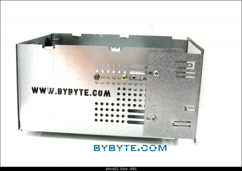

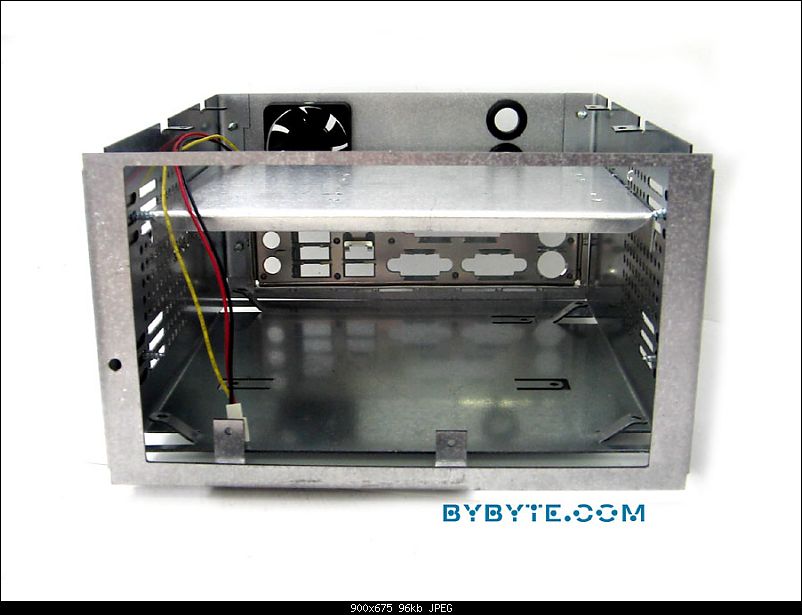

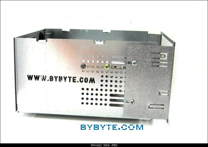

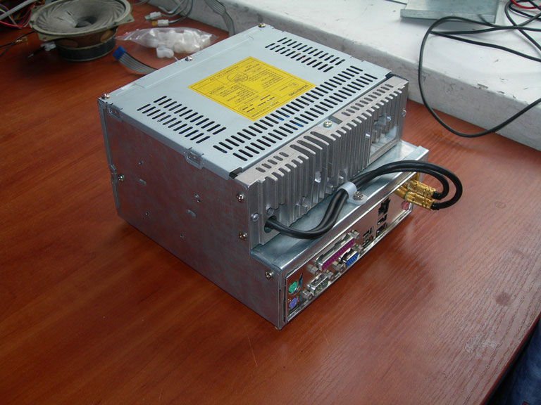

В общем в процессе установки компа в авто пришел к определенным выводам
1) попробовать изготовить 2 дин корпус и установить его в штатное место практически любого авто с возможность быстрого демонтажа.
2) основные девайсы такие как силабс, блютуз, а также внешнюю звуковую (ЮСБ) можно оставить в корпусе, все остальные в юсб можно цеплять менять и так далее.
3) получение питания и передачи звука по штатным проводам. изготовление фильтров, как можно более проще и при максимальной эфективности.
В общем получилось вот так.
Первые три фото как было в начале, остальные уже с измененной конструкцией.
во время изготовления выявились некоторые недолики которые были доработаны и исправлены, верхнюю крышку и верхнюю заднюю (радиатор для звука, на основе TDA 8571j) взял из старого мафона.
схемы подключения звука фильтров по питаню выложу позже . (все очень дешево и легко в изготовлении. )
но в целом все работает, пуков, шумов нет. Вставляется я думаю в любое авто где есть 2 дин и глубина шахты 180мм.
Проверяли работу в Lanos, Cheri Tigo, Ssang Yong Actyon.
Сейчас в корпус будет установлен силабс для подключения штатной антенны и проект готов. Температура работы ЦП не поднималась выше 55 градусов.
На данный момент изготавливается крепеж для монитора который крепится к корпусу, в принципе сложностей в этом нет.
З. Ы. Все изготавливалось на коленке при помощи дрели отвертки и молотка. При наличии нормального оборудования все еще проще и выглядеть будет не так колхозно. Матерьялкорпуса оцинковка.

у меня комп и монитор на плюсе, а усилок на АСС. Все работает, тестилось в машине, работал пару часов. Шумов не было. Сотворил схему из трех реле ( одна реле - АСС, две на блок питания запаралелены). При выключении АСС отключается реле АСС и одна из реле БП, напряжение держит третья реле - она включена от БП , а так как в БП компа отключился АСС он дает команду на закрытие Винда сворачивается комп выключается напряжение отключается от третьей - система обесточена полностью от борт сети авто.
УХ ну и намудрил. Схему дорисовываю. Первый раз в лауте художеством занимаюсь. Плата получается Г образной большая сторона к радиатору охлаждения. могу выслать наработки лаут есть 5.0 для просмотра?
По корпусу, если делать, то нормальную контору не нашел еще, одна вроде взялась, но мозг только парили 2 недели капец прям коробочку согнуть не могут из куска жести. В идеале штамп бы заказать, но это заказ от 50 шт. И то качество сомнительное. Цена соотвественно тож будет от этого исходить. А ты как думаешь в какой она может быть интересна? С учетом что на корпус примерно 1 метр Х 50 см пластины оцинковки
P/S думаю плату еще нарисовать отдельным блоком. но это после теста ....
