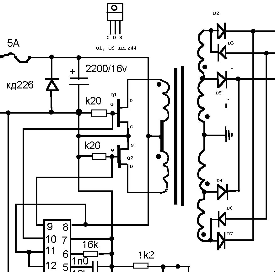

jonia прав, нижний полевик повернуть надо (на схеме).
Два плеча совершенно одинаковые и оба ключа нижние.
А резюки 15Е по теории, но можно и без них.

Извиняюсь, точно, втупил, повернуть надо. 8-) Просто я нарисовал один полевой транзистор - верхний как надо, а нижний скопировал и не нашел как повернуть в Paint'е, а потом забыл... :-) Ну, а паял, конечно как надо. :-) истоки (S) вместе и на землю, стоки (D) на обмотки, затворы (G) на TL494.

Дык у меня теперь и работает, я ж сначала через те два маленьких "управляющих" транзистора, которые уже были на плате пытался включить выходные полевики - так греется, а в прямую, после "переворачивания" значений ног мелкосхемы - все пучком. :-)
В режиме StandBy - жрет 200мА, на холостом ходу (после замыкания PS_ON на землю) - 800мА и ничего нигде не греется, даже с небольшой нагрузкой - два/три винта. Мать тянуть не желает, т.к. у второго БП, с которого я беру 12в даже при нагрузке 3А сильно проседает напряжение.

Прошел практически год, но смог возобновить работу только сейчас. :-)
С переделкой предыдущего блока питания практически ничего не получилось, у него была своеобразная схема и куча вторичных обмоток. Он хреново запускался, "не тянул" нагрузку и сильно грелись (и дохли :-) полевые транзисторы.
Вчера раскопал дохлый блок питания (сдохшая высоковольтная часть), у него схема попроще и трансформатор там "стандартный", как в большинстве других БП - 4 вторичные обмотки (в старом была еще пара "лишних"). Выкинул всю высоковольтную часть; переделал standby часть, сделал как в схеме приведенной выше: на микросхемном 5в стабилизаторе КРЕН5 (родная часть была слишком "мудрой" :-). Воткнул тороидальный трансформатор со старого БП... И сегодня все заработало.
Мать ABIT VL6, проц Celeron 366, винт 20Gb, 256Mb ОЗУ, Riva TNT2, звуковуха Avance Logic, модем Acorp, ось WinXP. В данный момент пишу этот текст с этого компа, работающего с переделанного на 12в БП. БП при работе от 12в жрет около 7А, в дежурном режиме менее 100мА . Все защиты, дежурный режим, схема запуска/выключения работают, как на стандартном БП.
Итог - переделать можно без проблем.
По поводу трансформатора - я уже приводил данные, но повторюсь. Тороид, но, по идее можно использовать и родной, только как туда обмотки намотать? (первичная меньше, зато вторичная больше). Обмотки - первичная: 2 обмотки по 6 витков |-6-|-6|, вторичная состоит из 4-х обмоток: |-8-|-6-|-6-|-8-|.
Кстати, у меня обмотки намотаны проводом 0,85мм, да и сечение тороида маловато (уж какой нашел). Из-за этого добавление к текущей конфигурации CD-ROM'а или разгон проца до 550МГц приводит к незагружабельности системы 8-). Провод надо 1мм и тороид, чем больше, тем лучше :-), хотя, лучше по этому поводу спросить у Sergey_L или сразу купить у него БП. :-)))
