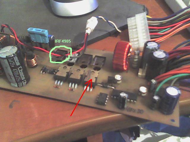

Сообщение от mebitek Посмотреть сообщение
Значит маленький отчёт!
Гикнулся вот этот транзистор:
Я его заменил, запустил блок от обычного БП (220В), в качестве нагрузки использовал материнскую плату )), мамка запустилась вроде, но заменёный транзистор тут-же нагрелся как чёрт (запускал без радиатора) остальные были чуть тёплые! Почему так?
И ещё!
Там где обмотка траснса входит в плату:
Все концы окислились, на них висели ошмётки влажной пыли, что-то вроде зелёного мха!
Может это и было причиной замыкания ?
Вабще весь блок был покрыт слоем отсыревшей пыли!
Впрос, может как-то ,чем-то залить всё это хозяйство!
Заранние извиняюсь за столь скомканый доклад!
Это нормально, тот полевик, на который ведет стрелка, линейный стабилизатор +3.3в (питание памяти), а транс можно залить цап-лаком.
В продолжение всего выше описаного!
БП собрал, всё работает, только вот проблема!
Выключаю компьютер, всё выключается, тоесть вентелятор на БП выключается, но напряжение на мамке остаётся, типа как стендбай работает чтоли, вобщем незнаю может я чего-то замкнул пока БП паял?
Подскажите!
Не, это ты "жучком" пробил входной ключ
Подключи светики SD1 и SD2 и посмотри, если они постоянно оба светятся, значит меняй эту хрень!
http://forum.pccar.ru/attachment.php...1&d=1199817344

Наконец-то поменял 4905 , теперь всё нормально выключается!
Серёга, большой респект!
