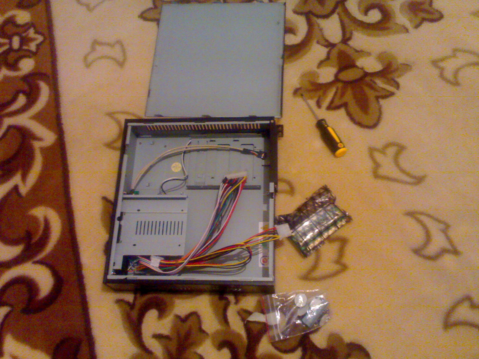

фотки с линейкой выложить можно, нивапрос, НО! нет никакого смысла юзать данный корпус под микро ат-икс, ибо тогда воспользоваться платой "РЭЙЗЕР PCI" не удастся!

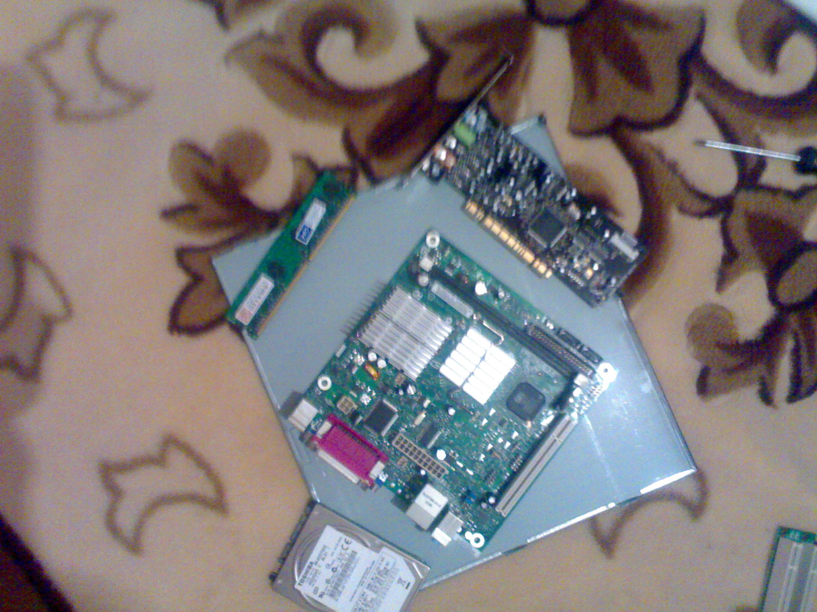

выкладываю фотки, за качество не пинайте, уж какие получились...
