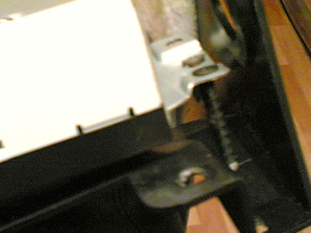

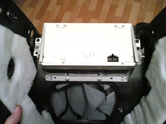

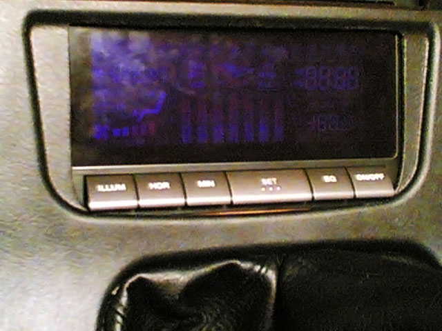

Сообщение от olegh Посмотреть сообщение
как ты разместил родной экран, а точнее клавиши... я сегодня свой разобрал, посмотрел и мне кажется ты выбросил корпус от него.
родной всмысле штатный синенький который всякие режимы и эквалайзер показывает? клавиши то в одном корпусе у него, я его и не открывал даже, подожду пока гарантия на него кончится а там и разделаюсь с его синим цветом (всю подсветку в машине на белую хочу сменить, монитор мешает сволочь)
Крепление просто, кронштейн переворачиваем, фиксируем прижим монитора по бокам винтиками с гаечками, сверлим две дырочки в кронштейне и сопоставляем с винтиками держащими кожух кпп, другие 4 длинных винта-самореза вкручиваем в пластик насквозь, то место с торчащими саморезами ровно закрывается верхней накладкой (главное не промахнуться) и не видно.
