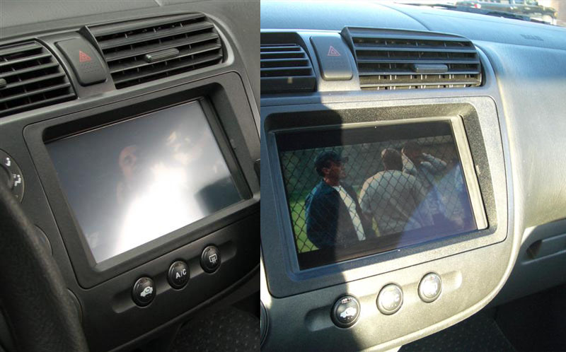

Вообще я тут прикидывал, если профиль радиатора внутри на термопасте обклеить мелкими радиаторами, то даже изолировав систему будет достаточно того, что весь воздух гоняется внутри - он будет передавать температуру на корпус, а тот уже выводить наружу. Жаль только что не вижу медных таких радиаторов... Но в результате можно обойтись без тепловых трубок, которых я не могу найти...
вроде все хорошо, но с яркостью ты немного загнул. понятие трансрефлективный к компьютерным мониторам не применяется, хотя как мне кажется эта технология в них применена т.к. при прямом солнечном свете на экране можно что то увидеть.
Конечно применяется - есть такие матрицы. Называются еще sun-readable. Если на мониторе это не написано в буклете большими буквами - это не оно. Пример ниже...
Правда я опечатался - называются трансфлективные... Яркость 500 хороша на ТВ в комнате. Понятно что в машине бывает частенько куда больше света... В банкоматах например хорошие матрицы считаются от 800 и больше.
