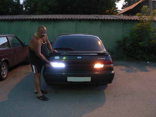

сделал задние фонари (пока центральную часть) габарит-стоп и задний ход. в габарит-стопарях по 112 диодов. в заднем ходу по 79 диодов
диоды 120град gnl-5073

как осуществлено изменение яркости при переключении "габарит->стоп" ?

с помощью стабилизатора на 8 вольт.
СИДы разбиты на цепочки по 3шт. от 8 вольт они еще горят и довольно неплохо. со стороны так вовсе стопарь горит . когда жмем стоп, то 12в идет в обход стабилизатора (соответственно везде поставил диоды) и.... сзадиедущему водителю становится хреново . это только половин аиз всех диодов что будут стоять сзади.
кстати недавно появилась мысль что если ставить камеру заднего хода то рядом с СИДами заднего хода можно воткуть ИК СИДы и они будут подсвечивать камере. а когда они будут светить это уже ваше дело. ведь их никогда не видно.

Вообще-то диоды питать стабилизированным напряженем в корне не верно. Диод - прибор, чувствительный к току. Я, когда делал на своей Омеге стопы-габариты, делал на двух стабилизаторах тока, построенных на простой, но очень надежной схеме на LM317 - там трехножная микросхема и резистор всего-то.
Ну а совсем правильнее уменьшать яркость в режиме габарит - это на ШИМ-модуляторе - именно так это делается на всез заводских светодиодных габаритах-стопах. Если нужна схема, могу найти, где-то есть у меня на микросхеме NE555.
