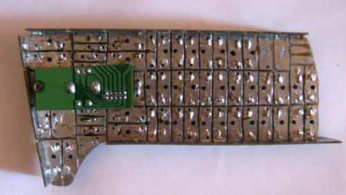

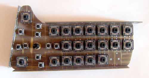

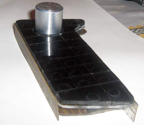

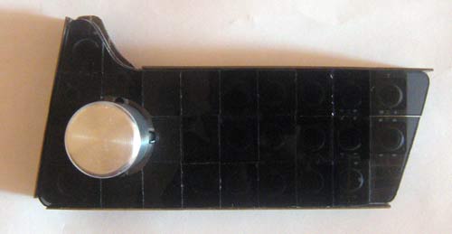

С кнопками пока еще не определился, мне не нравится как получилось. Не могу точно вырезать руками, времени нету, тянет к заводским вариантам.
Вот что получилось пока, в качестве прототипа.
Претензии такие.
1. Кнопки имеют небольшой ход.
2. Не получается сдеать идеальную поверхность из кнопок.
3. Стыки кнопок не ровные.
4. С подсветкой придется помучиться.
Скорее всего сделаю второй набор кнопок, более ровный и из прозрачного оргстекла. По уму надо просто кусок прозрачной резины туда поместить, а сами кнопки сделать выпуклыми. Но хочется как раз красиво сделать.
Короче, непонятно какие кнопки сделать, чтобы были прозрачные изнутри. Может делать их в 2 слоя? Тогда будут гулять по горизонтали...

Да... неплохо.... Но конечно до заводского литья далеко.....
Насчет - хода - в магнитолах иногда фальш-кнопки подпирают паралоном - что-бы обеспечить плавность хода и отсутствие дребезга при вибрации.
Энкодер с нажатием? Если да, то не происходит ложного срабатывания когда его отклоняешь?
Кстати.. если фальшкнопки сделать из прозрачного материала - можно нанести рисунок снизу, а затем непрозрачный слой (бумага? матовая пленка-самоклейка?) и подсвечивать сквозь него или вообще сбоку - а корпуса кнопок будут выступать в роли световодов.

Я бы попробовал собрать одни клавиши на скотче. Отторцевал бы кнопки, пиклеил липкую ленту с лицевой стороны клавиш положа мордой вниз на плоскость клейл кнопки на гелеобразный клей.
А для ровных краев, надо кроить или лазером или на фрезерно-координатном... Кстати и гравировку и фаску сделать можно. IMHO.

Я думаю переделать часть кнопок, чтобы ровные было в месте стыков. И сделать побольше ход каждой кнопки, чтобы можно было подложить снизу что-то типа пенополеуретана или вообще, герметика или силикона.
Хотя если делать по уму, то я переборщил со сложными формами.
Думаю сделать второй вариант, куда вставить только кнопки одного типа, к которым продаются готовые нахлобучки.
И я пожадничал с местом свободным, сунул 3 кнопки в ряд, а по уму надо было ставить 2 в ряд и расстояние между рядами увеличить до такого, чтобы можно было вставки сделать между кнопками.
А кнопки второго типа использовать только для джойстика, им там самое место.
Но в итоге кнопки подсвечиваться не будут и надписей на них видно не будет. Зато надписи можно будет безгеморройно реализовать рядом с кнопками.
Все это сведет колхоз к минимуму и повысит надежность работы устройства.
Вот этим и займусь в выходные.
