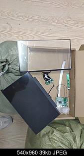

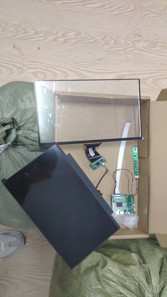

Я вон себе сейчас взял комплект 14.0" тоже буду клеить на ОСА и пробовать моделировать переходник

Ну это уже будет ясно только при эксплуатации в машине. Какую матрицу использовали 14"?
Я на своей померил, подав на питание подсветки напрямую от БП питание, потребляет мощности поменьше чем указано в даташит, вот идумаю почему и как сделать максимальную яркость.
при 12В больше 0,375А не берет, 4.5Вт, по даташит должна на максимуме 5,14Вт потреблять.
