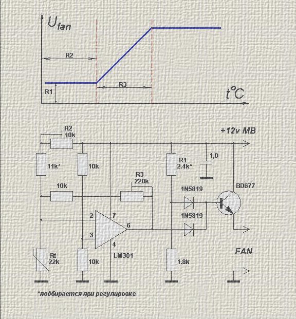

Сообщение от slden Посмотреть сообщение
вот все хочу у Вас попросить схему Вашего контроллера вентиляторов!
Может поделитесь?

По умолчанию AlexxxV
Вот, как-то так:

slden
Большое спасибо за принцип работы контроллера...
уточните плиз какой терморезистор стоит?
