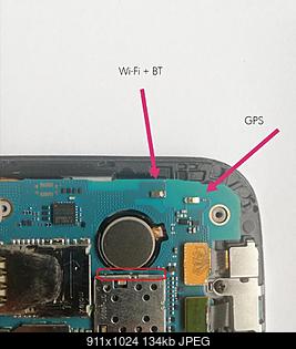

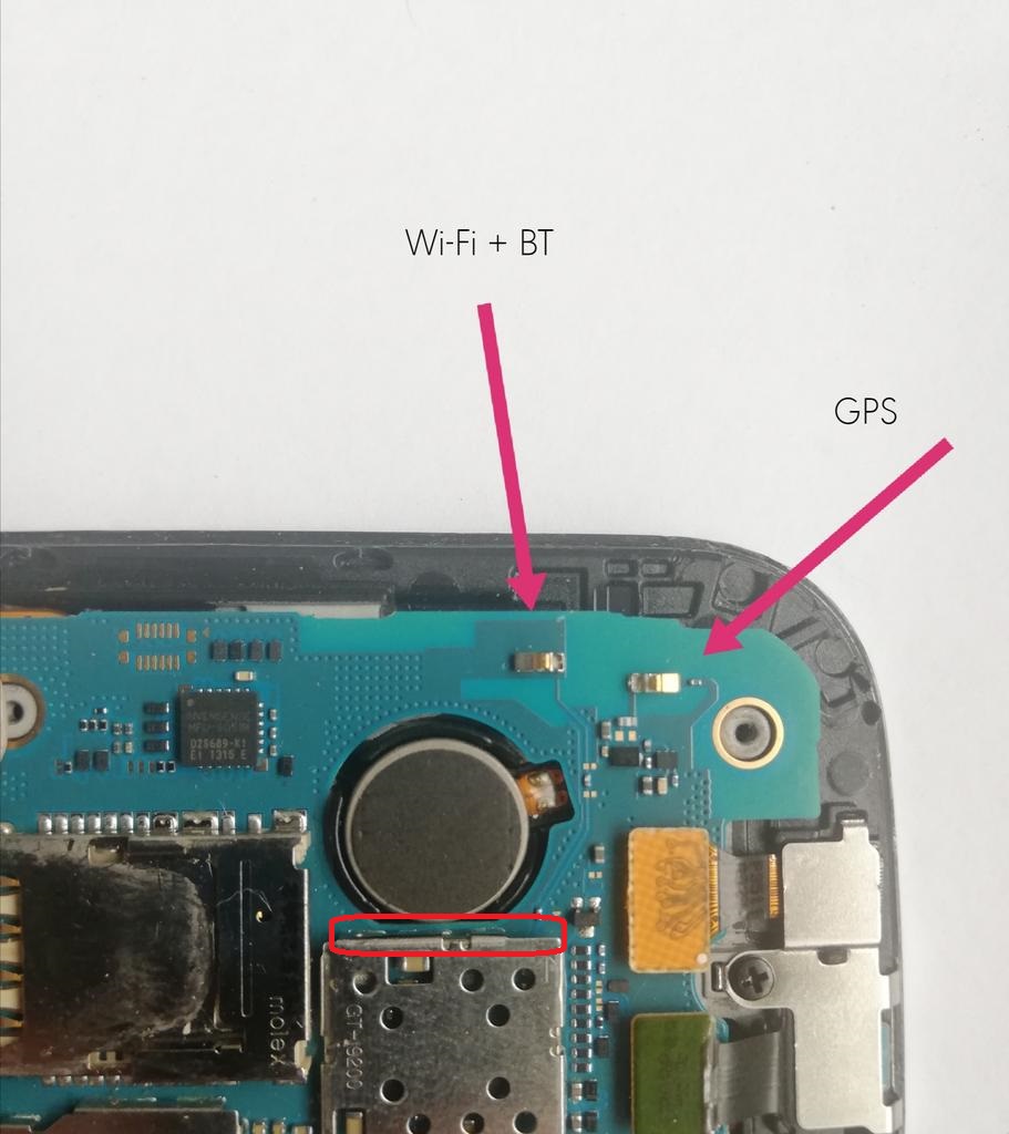

Девайс Samsung GT-I9200 Mega 6.3 в штатной навигации Мегана.
Фото прикрепил
Вот здесь, где припаян корпус экрана "истинная" масса. К контакту антенны на мат/плате паяете центральную жилу, а оплётку (экран) длинным проводником в термоусадке до места пайки возле крышки экрана.
Вложение 52428
Спасибо, по поводу питания - кинуть параллельно до 5В? Без нюансов по помехам
Да, параллельно. Помехи могут быть только от "грязного" напряжения... Это касается и питания самого смартфона.
