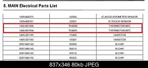

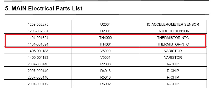

По даташиту на Samsung T285 на плате стоят два NTC-термистора TH4000 и TH4001. NTC-это резисторы с отрицательным температурным коэффициентом, что означает, что сопротивление уменьшается с повышением температуры.

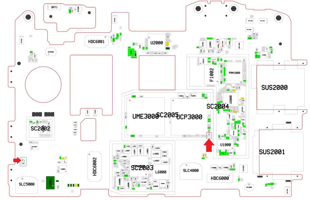

Да планшет как на фото. Я ставил этот планшет в приору 2 под торпедой летом жарище из за этого планшет уходил в защиту. Можешь подсказать где стоят эти резисторы? Я так и не смог найти схему на эту модель.

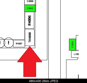

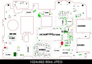

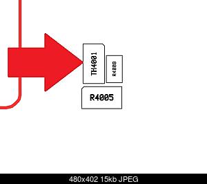

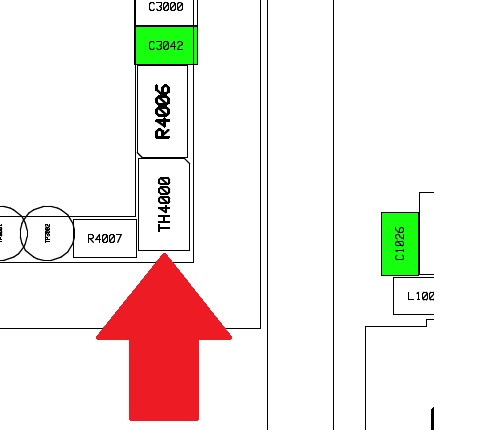

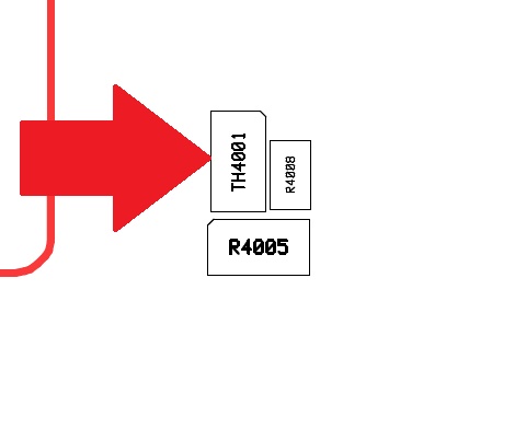

На контроллере батареи всё же есть и терморезистор, и ID-контакт. Между дорожками питания на шлейфе тонкие проводники-это и есть линии TH и ID. Удалять с основной платы термисторы не советую. Лучше организовать "умное" дополнительное охлаждение в виде вентилятора, "дующего" на плату в планшете.
P.S. Оба термистора нашёл-см. ниже
