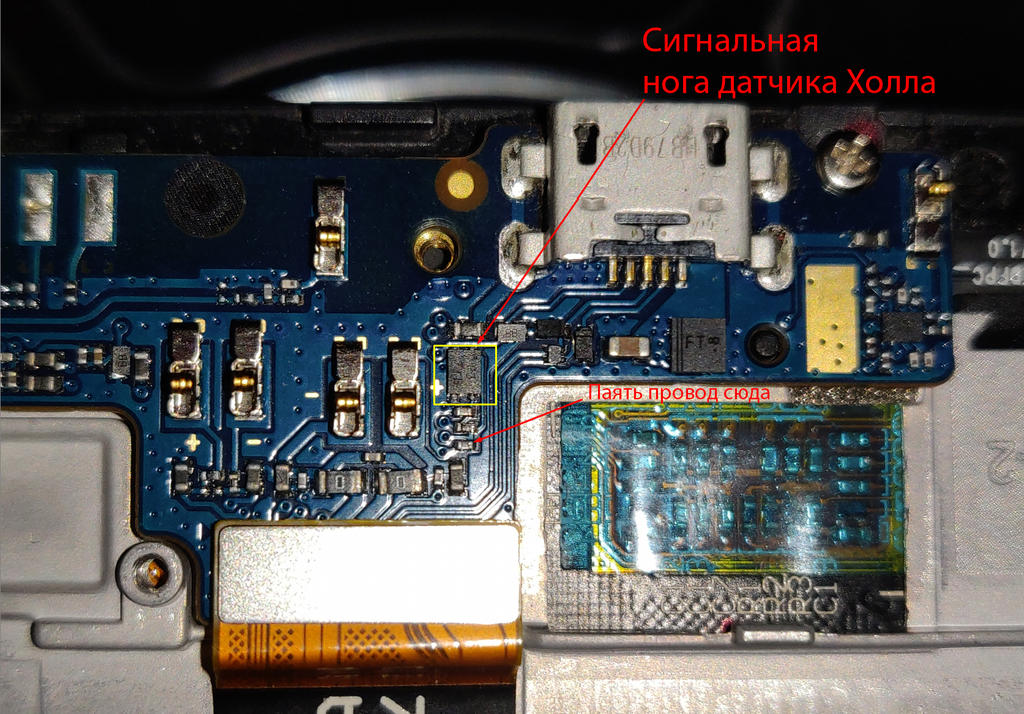

Проверил магнитом, оказалось датчик холла, тот, что ближе к микро юсб в красном квадрате. Теперь вопрос как его прозвонить

Главное, что найден датчик. Теперь прозвонка: нужно включить питание и найти две ноги на которых будет 3.3В (или близко к этому). Затем поднести магнит к датчику и снова померить напряжение на этих ногах. Тот контакт, на котором напряжение будет отсутствовать при поднесённом магните и есть искомый выход управления.

Спасибо, нашел. На первой ноге, где ключ пропадает напряжение при поднесении магнита. Только там 1,7 вольта

Напряжение в данном случае роли не играет. Главное определили ногу коммутации.

Проверил, при замыкании на землю экран тухнет, теперь осталось придумать как припаяться. Нашёл нужный резистор. Как суспешно сделаю сфоткаю

Рядом с выводом должен быть резистор (прозвоните контакт мультиметром в режиме прозвонки) - одной стороной он припаян к выводу датчика, второй стороной к линии питания 1,7В. Вот на этот резистор на контакт со стороны датчика и припаяйте проводок.
... сделаю сфоткаю
Было бы очень хорошо! Последователям будет уже проще...

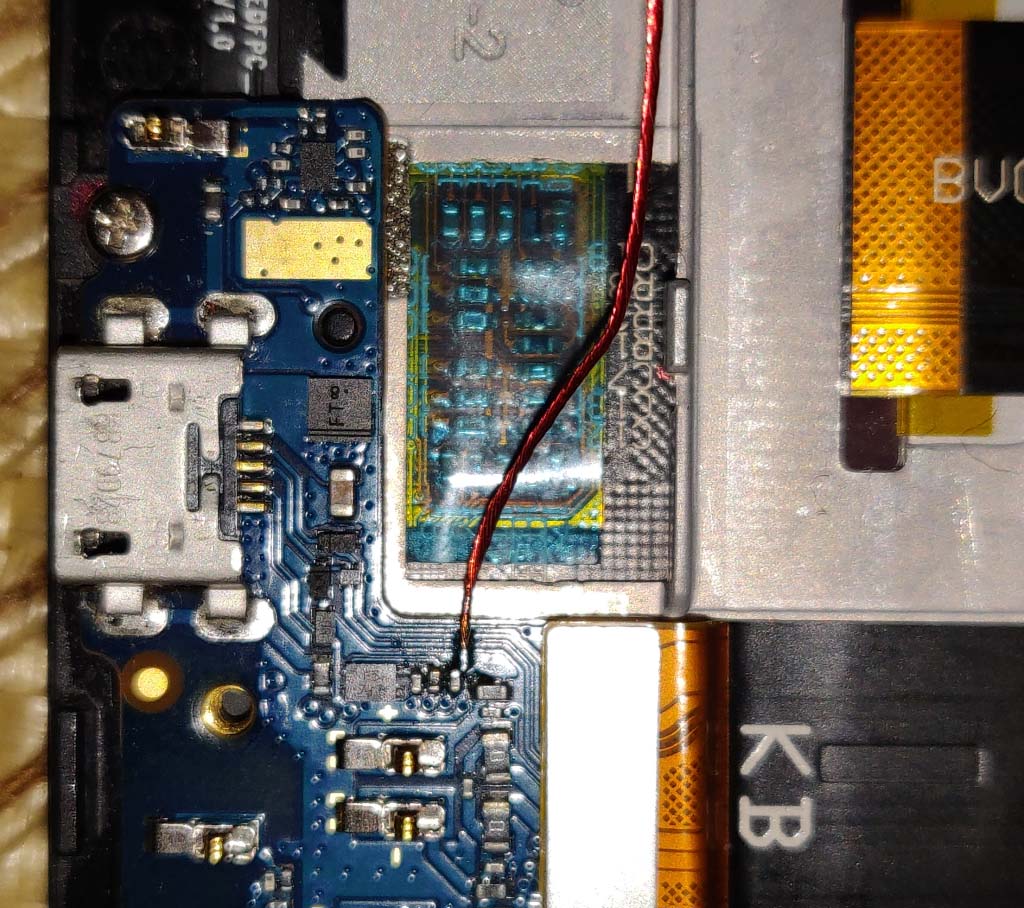

Все заработало. Всем спасибо. Вот схема куда паять провод. В желтом квадрате затчик Холла.

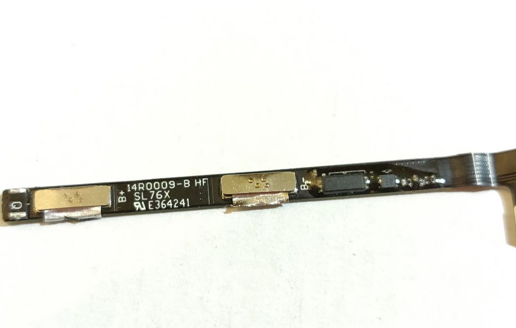

Теперь бы еще разобраться с подключением питания. Я подключался к пятакам на плате возле разъема контролера. Если контроллер удалить, то телефон не включается. Идет медленная разрядка. За час с 99 до 98. пробовал подключать минус от разъема юсб, а плюс на контроллер и разряд всеравно идет

Как вариант- попробовать поставить перемычку на контроллере по "минусу". От контакта "B-" на контроллере и на "минус" на разъёме материнской платы.
Поставил перемычку. Вроде перестал разряжаться, но какжый раз как обесточиваеш и включаеш показывает, то 98, то 96, 95% заряда как то рандомно. Но за 3 часа ютуба заряд не падает.
