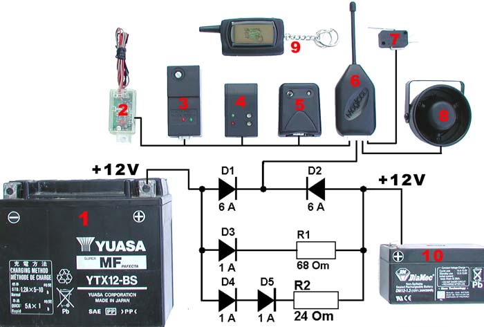

вот развели флейм :-)
вот схема зарядки дополнительного АКБ от УПСа чтобы он нее взорвался от БОЛЬШИХ ТОКОВ зарядки, так как он гелевый :-(
номиналы диодов на развязку разрядных токов требуют уточнения, так как карпутер потребляет намного больший ток чем сигнализация.....
PS схема от Hungary, гуру на auto.ru в конфе ЗАЩИТА ОТ УГОНА

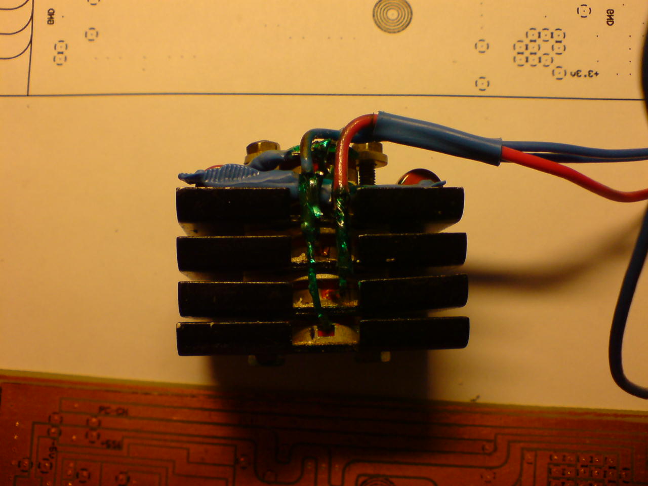

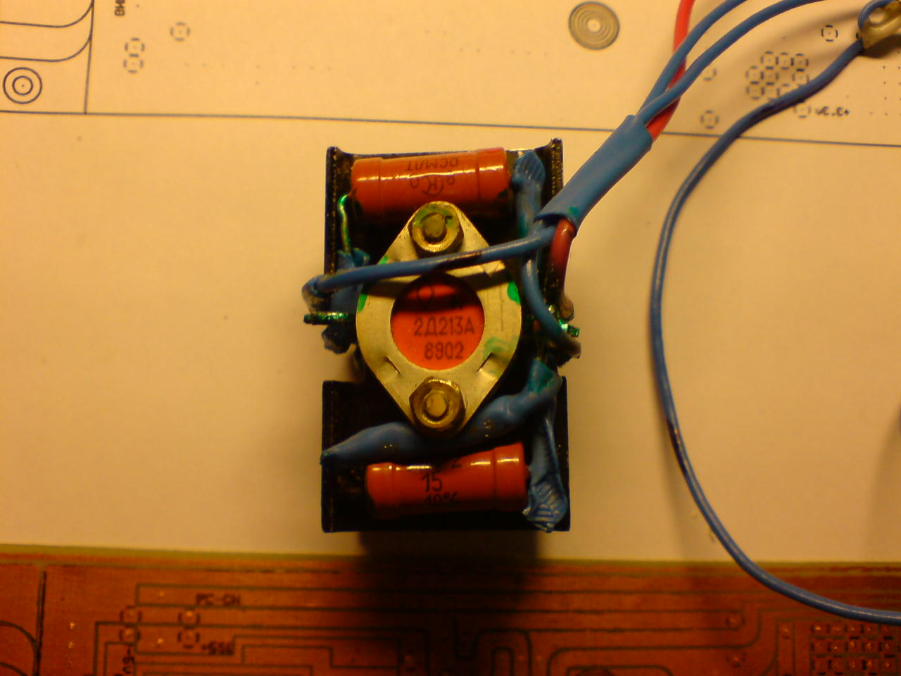

только хотел скинуть эту схемку AlexxxV опередил, ладно скину фотки готового девайса
ID:	3254   Нажмите на изображение для увеличения
Karim вне форума   Ответить с цитированием

Сообщение от Karim Посмотреть сообщение
Это твоё?
Сам делал?
Сам считал?
А номиналы не подскажешь?

Блин... Тут считать чего? Тута не здеся считать особо неча. Тотже закон ома. А токи ты померять сам можешь + запас 50% для пиков.
Ну не дано мне такие вещи самому считать ...
Ну небыло у мя элетрики ни в жизни ни в учебе. Вообще небыло.
Я и закон ома то на спецкалькуляторе считаю!
Посчитать то я могу ... а вот куда , какой , какого номинала ... вы вот можете построить АТМ-сеть? ... там же ничего сложного! Как обычно всё ... роутеры , пивисюхи , физика ...
Не составит ли сложность для вас пересчитать для меня схему , или выложить свою со своими номиналами.
Кстати , а сколько эта схема будет электричества кушать по ночам?
