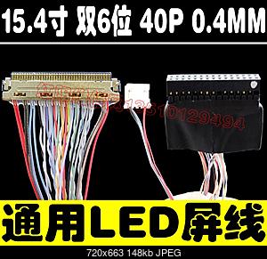

Вот такой тебе нужен чтоб матрицу подключить, а тач через Юрин контролер без проблем, что на плате что на шлейфе есть все линии для этого

Дима, у него 8-битная матрица, а по твоей ссылке текст говорит, что это S6 (одноканал 6 бит), на картинке - двухканал 6 бит. Так что скорее всего картинка от балды, а пришлют S6.
Вот его шлейф. Даже если он и не подойдет, то его всегда можно переделать под любую распиновку. Там в сторону матрицы есть переходной разъем DF14-40 - вот его можно перепиновать как угодно.
Только чтобы подключить еще и тач - нужны еще проводки. Так то по ссылке вроде двухканал 8 бит - должно хватать по идее... Ну уж если вдруг не хватит - придется еще и такой кабель докупить. И тогда можно смело начинать...
Возможен и такой вариант, я чём-то упустил этот момент, в любом случае они копеечные и как сделал бы я, я бы купил два разных у разных поставщиков каждого по 2шт 😂

Сообщение от -=zds=- Посмотреть сообщение
... как сделал бы я, я бы купил два разных у разных поставщиков каждого по 2шт
Хе! Купить то проще всего. А если не подойдет? Я после пары экспериментов точно знаю, что переделать такой разъем с 0,5мм шагом - практически нереально, а разъем с шагом 0,4мм - нереально в квадрате, хоть и разница 0,1мм на пин. Эти разъемы одноразовые, а пины в них несъемные и залиты пластиком так, что им и удерживаются. Проводки распаяны на заводском оборудовании. Паяльником прикоснуться невозможно по двум причинам: слишком узко и сложно не зацепить соседние пины, а если коснулся - плывет пластик между пинами. Полная жопа.
Казалось бы, можно взять 2-канальный 6-битный (их же там много) и переставить проводки в черном разъеме. Ничего подобного - все провода массы еще и соединены в матричном разъеме между собой через рамку - так что использовать провод массы для другой цели тоже не получается.
А вот по той ссылке, что я дал - там можно собрать любую распиновку с любым количеством проводов от 1 до 40.
Боря а я и не спорю с тобой, вот недавно у Басурмана спрашиваю, какую матрицу 10.1" поставить, а он говорит такуюто, я смотрю где стоит, вспоминаю что у меня в разборе куча таких планшетов, точно, матрица та, лезу в коробку со шлейфами а там есть шлей для нее, в итоге через несколько часов матрица уже показывала , а еслибы не брал про запас шлейфа, пришлось бы ждать пару недель, а цена вопроса 300р от силы...
