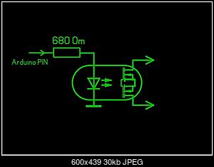

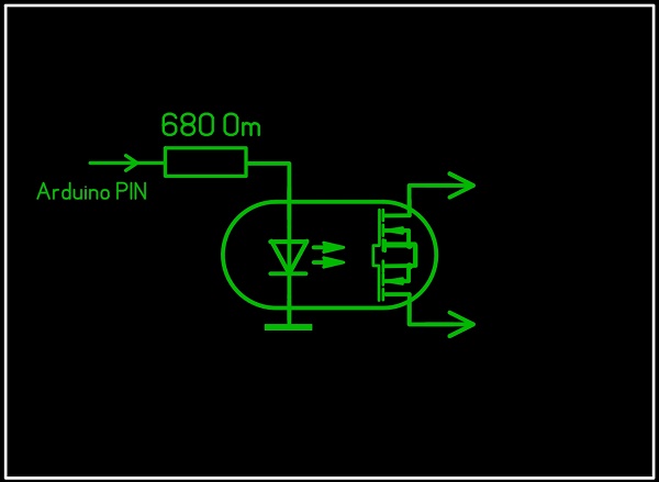

При использовании электромеханических реле (ЭМР) для коммутации нагрузки возможны "отваливания" USB соединений. Это следствие "шумности" обмотки ЭМР и "дребезга контактов" при переключении. Чтобы избежать этого рекомендую применять твердотельные реле (ТТР или КМОП , или CMOS) для коммутации нагрузки до 600 мА (CPC1018N) Поскольку в ТТР используется принцип оптопары, то происходит электрическое разделение (развязка) между входным управляющим сигналом и входным напряжением нагрузки (управляем напряжением +5В от Ардуины, но коммутируем напряжение бортовой сети +12В). Подключать ТТР к выводам контроллера нужно через резистор 470-680 Ом.

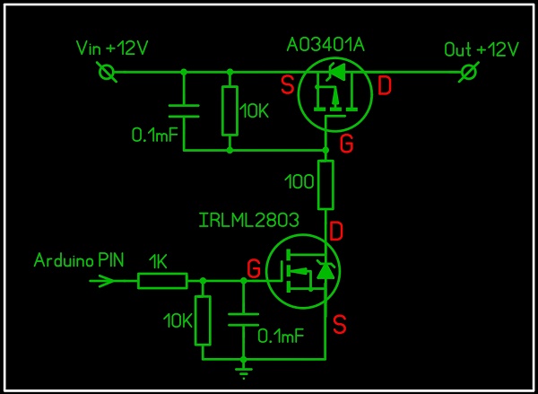

Если нужно коммутировать нагрузку, скажем в 5-10А, то возможно использование Mosfet -ключа.

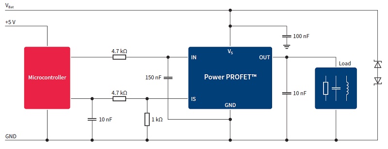

Для коммутации нагрузок до 150А можно использовать Smart-ключи (Power PROFET)
Подключаются к контроллеру через резистор 4.7К

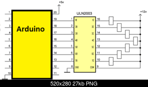

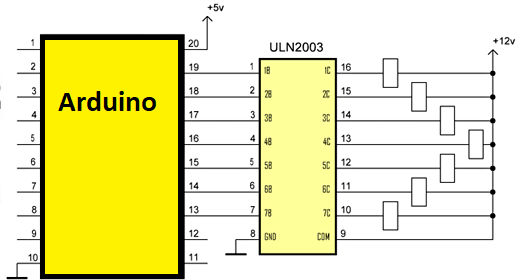

Для сторонников электромеханических реле рекомендую использовать сборку из мощных транзисторов Дарлингтона ULN2003
Подключается напрямую "нога-к-ноге" и каждый канал имеет выход с возможной нагрузкой до 500 мА.
Микросхема серии ULN2003 из семи составных транзисторов Дарлингтона с выходами подключенными по схеме с общим коллектором. Также к выходам подключены защитные диоды, для возможности переключения индуктивной нагрузки (реле подключаются напрямую и не требуют дополнительного диода).
