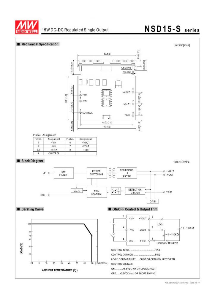

Пошерстите темы форума : его можно сделать регулируемым. Или вы хотите получить два напряжения : 5,2В и 4,7В?
все верно. я повысил напряжение для USB 5.23в. и понизил двумя диодами 5 амперными до 4.7в. но при включении планшета именно они дают большую просадку. нужен совет какие именно диоды нужны. их оказывается целая куча и каждый для своих целей. конкретного описания я не нашел в нете. прошу совета знающих людей
напряжение после диодов будет зависеть от потребляемой мощности в данный момент времени.
Для точной регулировки нужен 2й нсд
