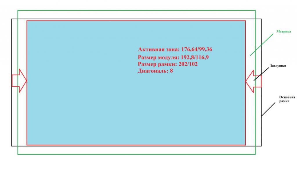

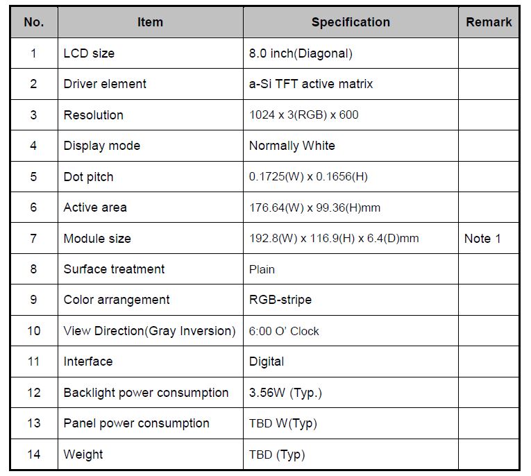

Не без помощи, определился с размером матрицы для основного экрана. На какие параметры необходимо обратить основное внимание при выборе матрицы?
