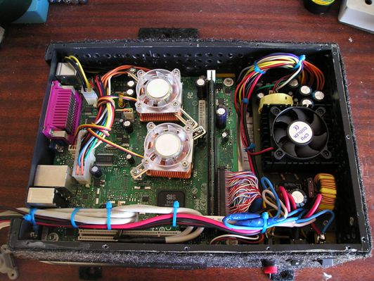

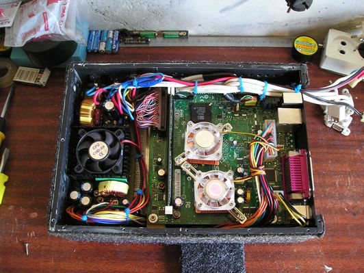

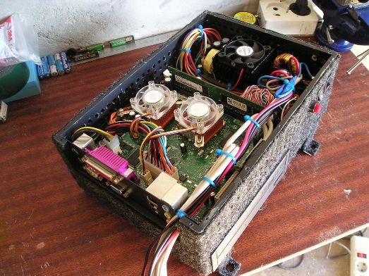

Привет всем.
Вот решил сделать небольшой улучшайзинг своего компа, поменял мамку, вместо VIA EPIA 933 поставил INTEL D201GLY.
При установке матери поменял радиаторы на чипсетах (т.к. стандартный на проце у меня не влезал в корпус).
Пришлось немного переделать БП, о переделке написал вот тут http://pccar.ru/showthread.php?t=2696&page=5
Ну что можно сказать.... я в восторге, по сравнению с ВИА, значительно быстрее работает.
Скорость загрузки из спящего режима раза в 2-а быстрее чем у ВИА (где-то секунд 20-ть)
Нет проблем с тормозами при просмотре DVD.
