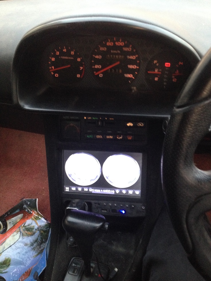

Достойный корпус вышел , надеюсь кнопки clear comos и reset не забыл вывести , а с экраном конечно бяда ,думаю тебе не куда контроллер lvds воткнуть , потом потянет матрицу , тачь , контроллер тача ... короче опять мега стройка . Сфотай как из машины выглядит .
Спасибки за оценку!
Да больше туда экран не впихаешь без ущерба для конструкции самой консоли. В принципе пока-что лилик устраивает. Если бы чего возможно поменял, так это тач с резистива на емкостной. Я ж так понимаю что там только сам тач и юэсби контроллер надо, не?
Ресет подключил. Он в одной кнопке с кнопкой включения встроен в консоль. Сброс CMOS не выводил. И конечно надеюсь что не понадобится...
Фотку как в тачке стоит сделаю.

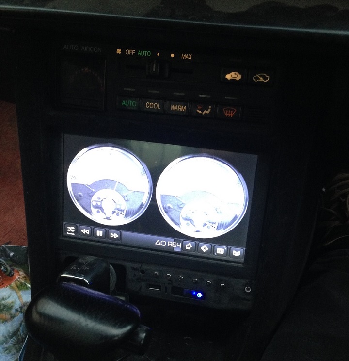

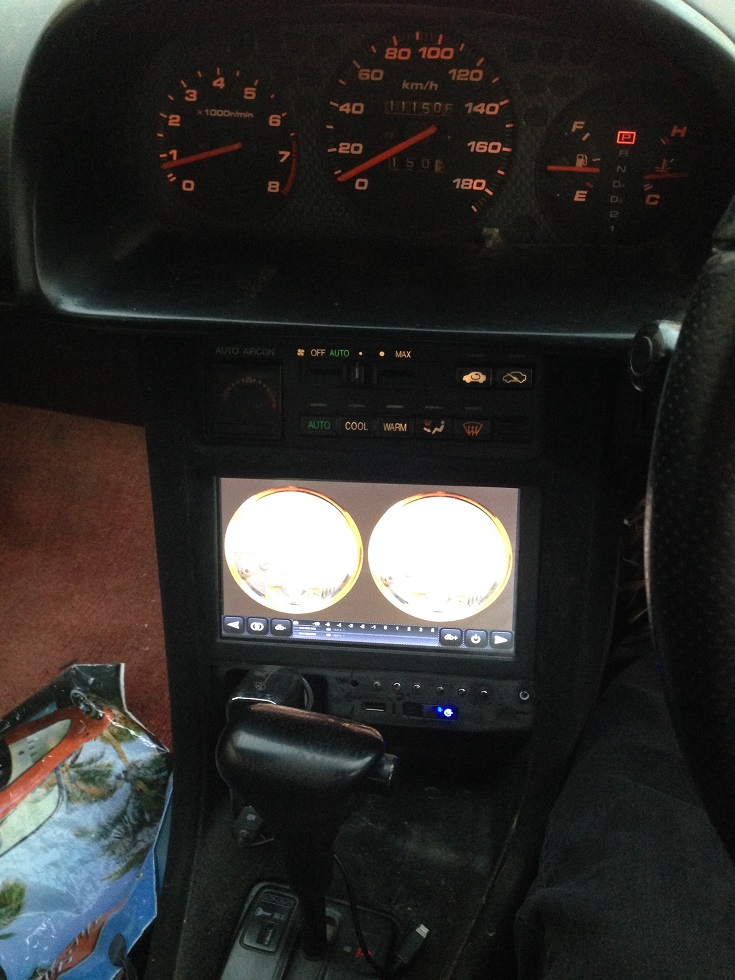

В машине как-то так. Уже смеркаться стало когда снимал вечером на стоянке. Попозжа получше фотки сделаю, ну и немного салона с усилками и сабом фоток.
