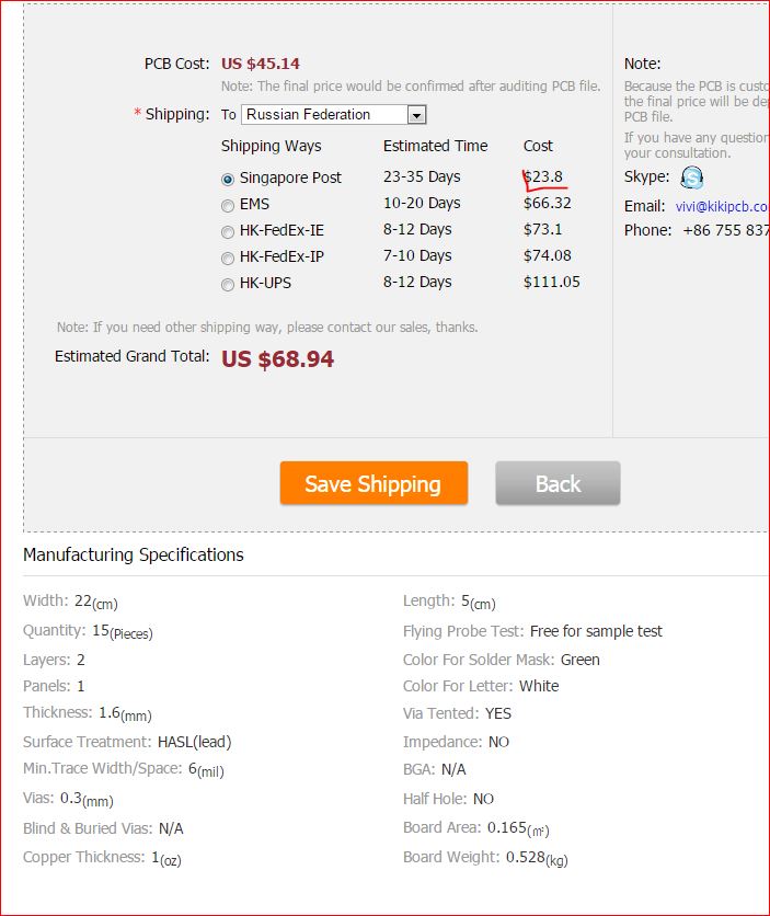

Щас прикину, сколько чинцы возьмут...
за 5 плат 50 тугриков(с доставкой) плата синяя, если зеленка, то - 41уй
за 10плат 63 тугр./55(зеленка)
По сути я б с тобой сгоношился на это дело. Думаю))))) насколько это мне надо.
Хотя при любом раскладе идея супер.

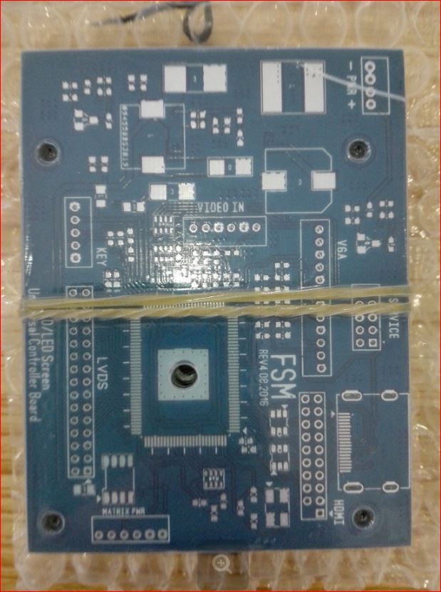

Заказываю платы на kikipcb.com, что нарисовал, то и сделали.
Претензий к изготовлению не было. Цена и время изготовления весьма достойны.
Может конечно в Москве проще заказать платы, в регионах, ценник не человеческий.
Вот кстати едут платки -

В преобразователе, предусмотрена установка транзисторов и диодов на радиатор? По фоткам не видно. Или есть "финальная" версия?

...Заказываю платы на kikipcb.com, что нарисовал, то и сделали...
Может конечно в Москве проще заказать платы, в регионах, ценник не человеческий...
Что-то они мне онлайн насчитали $77 за 15 штук. По 66р/$ = 6400р. это дороже чем в Резоните
В Москве тоже Резонит получается самый дешевый. Во всяком случае у меня не получилось найти дешевле.
В прототипе радиаторов нет ни на транзисторах, ни на диодах. Они не нужны! Транзисторы у меня нагрелись (и то вполне терпимо) только часа через два работы на максимальной мощности! Однако в финальной (на данный момент) версии платы на всякий случай предусмотрел место для радиаторов (BLA 002-25 25х15х11) для транзисторов. Кстати на картинке платы в первом посту их очень даже видно.
Для диодов радиаторы не нужны вообще никак - они холодные всегда. А даже если бы и грелись - то даже лучше - на них на горячих потери меньше
Может и дешевле в резоните)))
У чинцев чем больше плат, тем блин дороже доставка...
Ну это понятно - объем, вес...

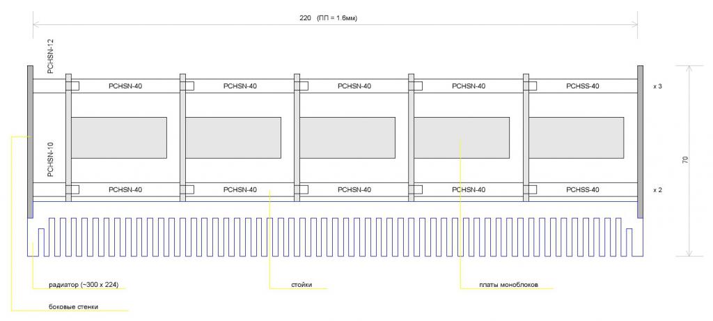

Alex-L
Не было мыслей, радиатор "под плату"?

Вот такие мысли...
