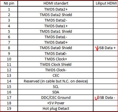

Нашел распиновку кабеля лилипута и Usb. теперь надо распиновка контактов на контроллере, для прямого подключения.

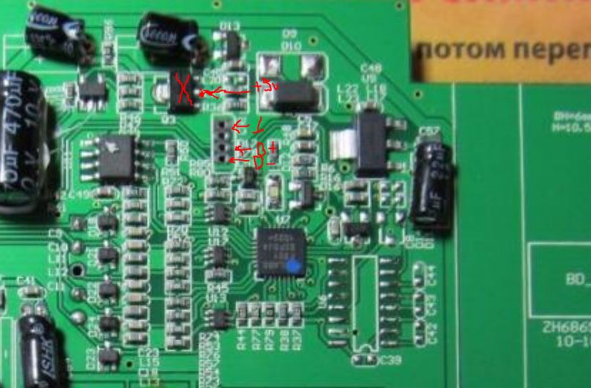

Забыл сказать, под разьемом ХДМИ(на другой стороне платы) два дросселя, отпаяй обязательно.

Сообщение от V1RUS32 Посмотреть сообщение
Это которые l26 и l27? Чем они мешают?
То что ты отметил крестом выпаять и выкинуть? И припаять + на средний контакт? Так я понимаю ?
V1RUS32 вне форума   Ответить с цитированием
Старый 30.07.2016, 09:42   #15
basurman
Аватар для basurman
Регистрация: 19.07.2011
Город: Нижегородские болота
Машина: пешкарус
Сообщений: 2,033
именно так.
они ничем, а кабель нелилипутовский мешает

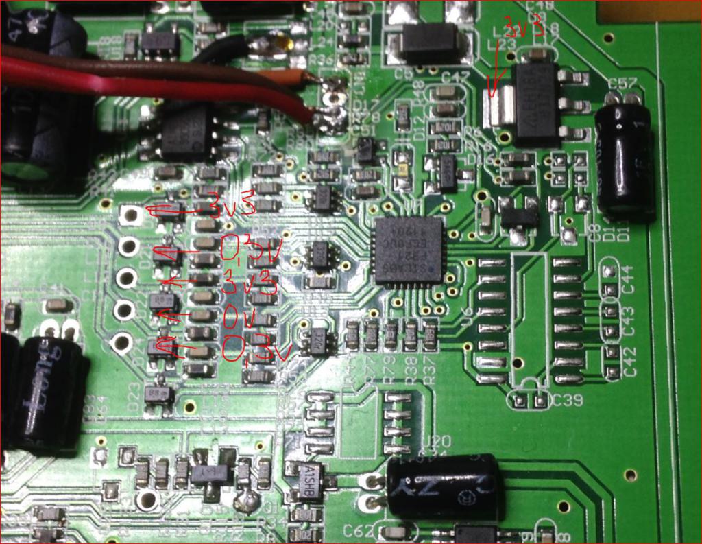

Проверь напруги, мои замеры без тача.

По порядку как у тебя :
3.1
0
3,1
0
0
На лапке 3.3
Старый 08.09.2016, 02:01   #18
basurman
Аватар для basurman
Машина: пешкарус
Сообщений: 2,033
Подключил "сторонний" тач к C8051F321, к сожалению проц его не видит. Но при кратковременном замыкании проводов тача диодик наинает моргать и указатель мыши на это реагирует. Значит в принципе сам контроллер исправен.
И вопрос вдогонку, ерпром менял вместе с процем?
