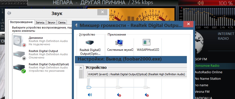

vladj
Аватар для vladj
Регистрация: 03.05.2011
Возраст: 74
Город: Верещагино
Машина: Toyota-Echo
Сообщений: 2,045
выход сделан по asio, то никакой микшер ПК не может регулировать звук...только фубаром.
Ну не только ASIO...c WASAPI то-же самое, вот сижу слушаю...

Старый 05.07.2016, 12:30   #18

vladj, почему у тебя ползунки громкости на нуле??? звук не регулируется???

Сообщение от kaamoss Посмотреть сообщение
vladj, почему у тебя ползунки громкости на нуле? звук не регулируется?
В винде естественно не регулируется ибо звук выходит в монопольном режиме минуя
виндовый микшер. В фубаре регулируется. Потому как вывожу по оптике SPDIF в фубаре,
в юзер компонент установлен плагин foo_spdifer.dll.
При монопольном режиме настройки виндового микшера по боку...пусть там 44100 частота,
ресивер принимает и индицирует 192000. Пусть там стерео, ресивер принимает и индицирует
на дисплее AC3 (DD) и DTS.
